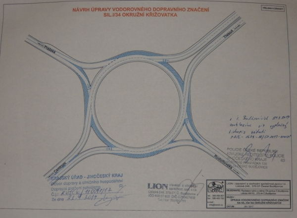

Tak tady je ta změna vdz na OK Okružní x Generála Píky. Kapacitě to nepřidalo, do minulého týdne byly dva pruhy na vjezdech z Okružní a dva / tři na prstenci. Dnes jsou jeden, jeden / dva - takže snížení kapacity vjezdů i průpletů. A to se očekává navýšení dopravy na vjezdu po I/34 až na dvojnásobek, celkově na celé OK o 40%!
Honey72: vodorovná značka (trojúhelník a stop čára v pravých pruzích) nebyla přidána, ale byla zapomenuta. Dnes došlo k jejímu vybroušení. Já jsem přesvědčen, že nedávám nikomu přednost, neboť ten co jede po okruhu přejíždí z jízdního pruhu... Navíc stále svislé neodpovídá vodorovnému - snad to přes noc doladí...
ČB VOK Okružní
ČB VOK Okružní
Okružní změna vdz 09_2017.jpg (158.71 KiB) Zobrazeno 10709 x

A novinář k tomu napíše tohle? Původně dvoupruhová objízdná křižovatka byla podle požadavků Ředitelství silnic a dálnic České republiky změněna na jednopruhovou (takzvanou turbokřižovatku) s předností pro najíždějící řidiče! Kvůli očekávané změně hlavní dopravní zátěže byla totiž přeměněna velká kruhová křižovatka v Okružní ulici na turbokřižovatku. Kdo tedy nechce odbočit na nejbližším výjezdu, musí se nově řadit do středového pruhu. Navíc mají řidiči najíždějící do křižovatky zprava z vedlejších směrů přednost před těmi, kteří jedou po kruhovém objezdu ve vnějším pravém pruhu!
To si ten člověk vymyslel, nebo mu to někdo z ŘSD či Policie nakukal? Já tam teda TURBO nevidím, přednost najíždějících je taky sporná - ten tomu teda pomoh :-) Teď to není jasný ani těm, co ještě včera bylo.
