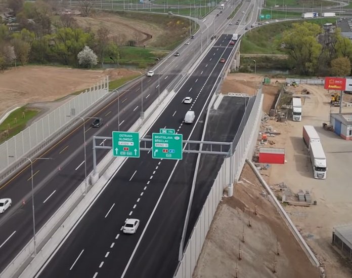

Tahle příprava je fajn pak to bude docela pěkný sjezd.
A ano myslel jsem to jak píšeš. Tento 3,5km user prostě nalajnovat jako 2+2 bez možnosti prupletu.

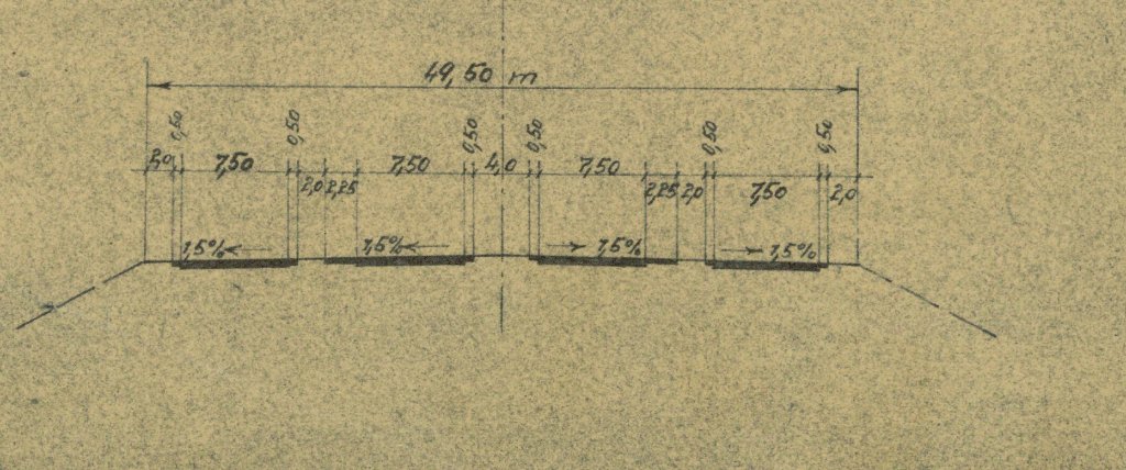

Šířka dálnice v křižovatce s kolektorovými pásy. Délka 1,2 - 1,3 km.
Takto byly projektovány a částečně rozestavěny křižovatky Moravská Třebová, Boskovice, Troubsko, Syrovice - sever...
Na pražském okruhu Krtně...

Re: [D1] 01191.C Brno centrum – Brno jih
Právě projeto ve směru na Prahu. Díky avizovanému zúžení obou průběžných pruhů na 3,5m se pred exitem 194 vešel i cca 100m samostatný odbočovák na centrum Brna

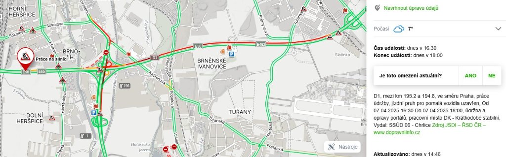

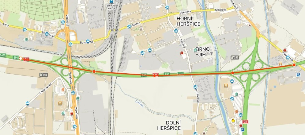

Tak to dlouho nevydrželo
ráno bylo krásně bez kolon na D1 i D2, teď krátkodobě uzavřen pravý pruh a šup hned do červených
