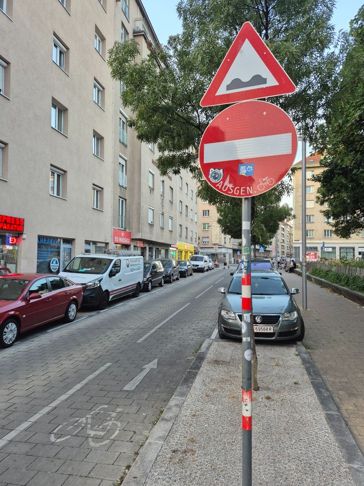

Honey72 píše: 30.5.2025 19:19:16 Osobně si myslím, že do "kulatých" značek se "nesmí" zasahovat, aby odpovídaly mezinárodním standardům.
Jsa momentalne ve Vidni, vsiml jsem si, ze sem uz tahle vymozenost dorazila. Takze "nejak" to jde.

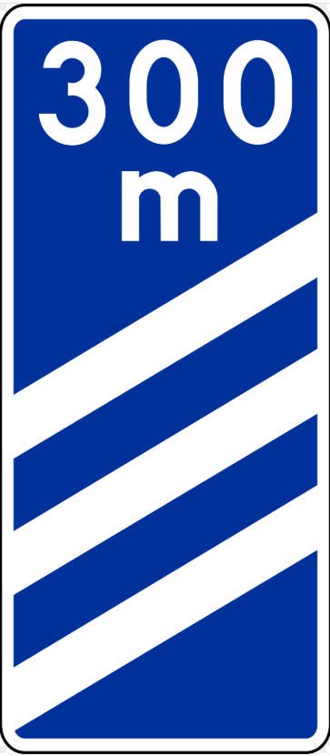

Hodně by pomohl nějaký systém, který mají v Německu či Polsku - dálniční návěst, umístěnou 300,200,100 m před výjezdovým pruhem.
My sice máme poměrně dobrý systém ve formě šikmé šipky a tak by se mohla návěst používat před místem, kde se průběžný pruh mění v odbočovací anebo už odbočuje z dálnice. Ale určitě bych něco zavedl před koncem připojovacího pruhu. Sice to žádná země (co vím) nemá, ale byla by to dobrá pomůcka. Protože každý připojovák je jinak dlouhý a nikdy se nemůžete spolehnout na to, že pokud se rozjedete naplno a nestihnete to, jestli nenapálíte do svodidla. A v mlze anebo když před vámi jede auto kolikrát vůbec nemáte tušení, kde ten pruh končí.
