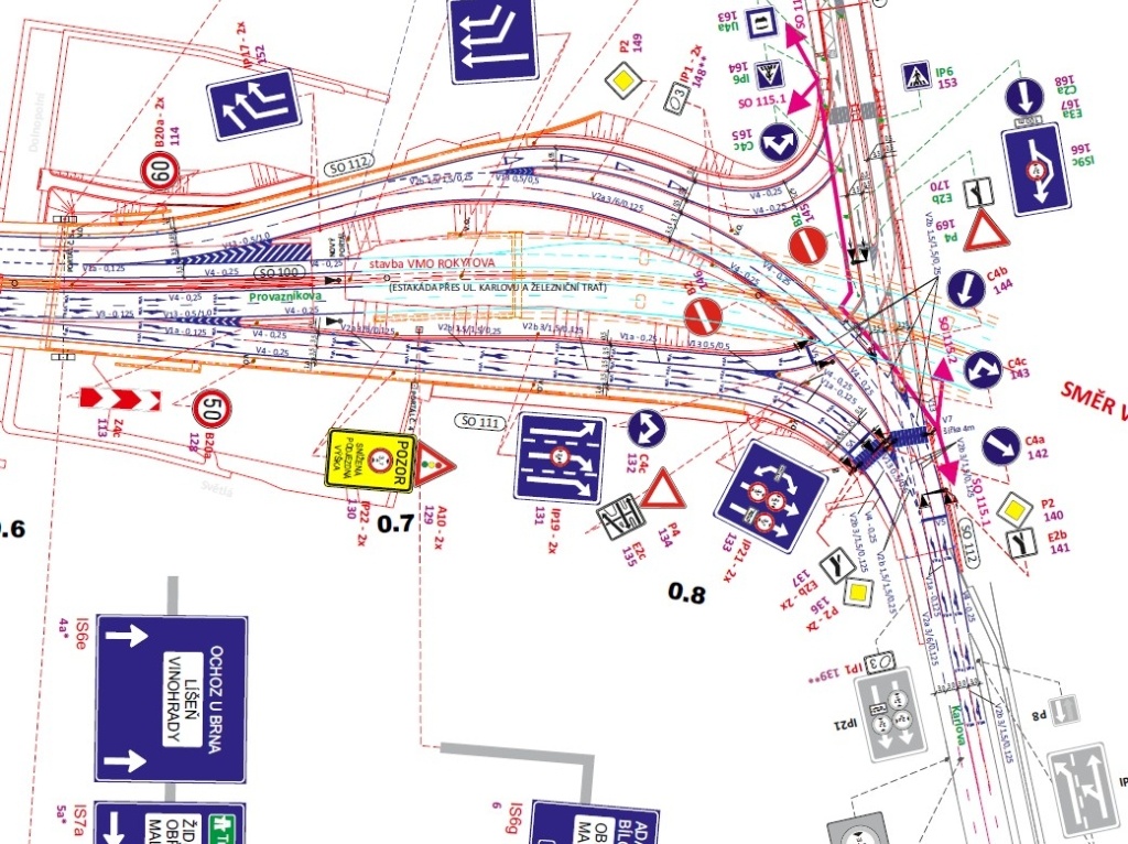

Takže je v plánu na odbočení doleva (při jízdě od Staré Osady k Husovickému tunelu) mít místo dvou odbočovacích pruhů jen jeden. To bude těch X (desítek) roků, než dostaví Vinohradský tunel a MÚK Ostravská, celkem bžunda. Sice ti co jedou zeshora z Vinohrad najedou na okruh jinudy, ale doprava od Gajdošky si vystačí sama. Asi aby nám nechyběl Pisárecký špunt, až Žabovřeskou plně zprůjezdní
Re: Tomkovo náměstí
Přesně, také jsem zvědavý jak tohle bude v reálu vypadat, já osobně se přesně tohohle "dočasného" špuntu hodně obávám. Přitom by to šlo vyřešit docela levně a ten pruh tam přidat, po dostavbě vinohradského tunelu by zrušil, stačil by jeden. Můžeme jen doufat, že hodně dopravy přijíždí z Vinohrad a bude se tudíž napojovat opravdu o MÚK dříve a nebo doufat v co nejdřívější stavbu následných úseků
Jako další, ale už menší, slabinu těchto staveb vidím ten krátký průplet Tomkáč-Gajdošova a dále připojovací pruh z Tomkáče do Husovického tunelu.

Z tamtěch malůvek v článku toho moc nevykoukáte...
Takhle je to v soutěžní zadávačce (veřejně přístupné):
- vmo.jpg (303.65 KiB) Zobrazeno 7050 x

Tak to opravdu díky za dobré zprávy.
Přesně tohle jsem měl na mysli. Nenapadlo mě, že to bude jinak než na vizualizaci
Jdu se ihned tedy podívat na ty další věci ..

Já předtím narazil jen na https://i.imgur.com/fuTLBmi.jpeg o stránku zpátky, a tam to bylo takový nejasný (ta čára uprostřed byla podle legendy "Osa silnice, koleje"). Potenciálně může být zajímavý to, že se dva pruhy od Vinohrad spojují do jednoho, ale z toho směru by snad, ani po dokončení tunelu, nemusel být takový provoz, aby to začal být vážnej problém
Re: Tomkovo náměstí
Nechápu, že prioritní má být směr ze Staré osady (dva pruhy) namísto směru z tunelu (zúžení do jednoho pruhu). Copak není snaha dostat většinu dopravy na VMO?
Re: Tomkovo náměstí
To je přece dočasné řešení, ne.
A za mě je to naopak velice správné řešení. Po dostavbě tunelů se budou do jednoho stahovat pruhy z Karlovy+Svatoplukovy a vytvářet tak ten přídatný pruh na Tomkáč.
Re: Tomkovo náměstí
