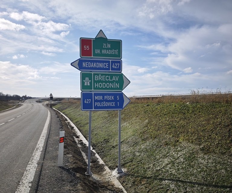

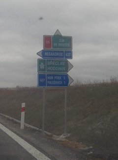

Proboha, kdo montoval tenhle sloup směrovek? :-)

Patří to teda spíš k 5508, ale objevilo se to tu, tak dávám sem. Opraveno:
DZ OPRAVA.jpg (123.04 KiB) Zobrazeno 5651 x
Re: [D55] 5507 Babice - Staré Město
Fíha :-) To jako sami od sebe, jo? :-)
Příspěvky: 10434
Mapman jel okolo a shodou okolností sebou měl i 13 klíč. :) :ok:

Aram96 píše: 28.1.2025 19:25:29 Mapman jel okolo a shodou okolností sebou měl i 13 klíč. :) :ok:
Sice jsem nedávno byl ve Zlíně, ale 13ku klíč nevozím :) Stačila síla osobnosti a pár e-mailů ;)
