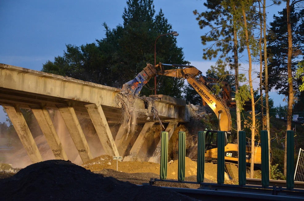

Včerejší demolice byla svým provedením originální. Přišlo mi, že na všechno mají stavaři hodně času. Stihli to nakonec zprovoznit včas? Odjížděl jsem po půl dvanácté, poté co most spadl.

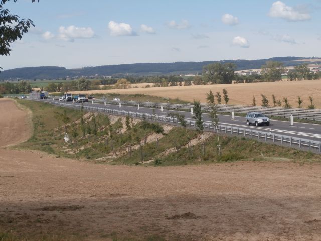

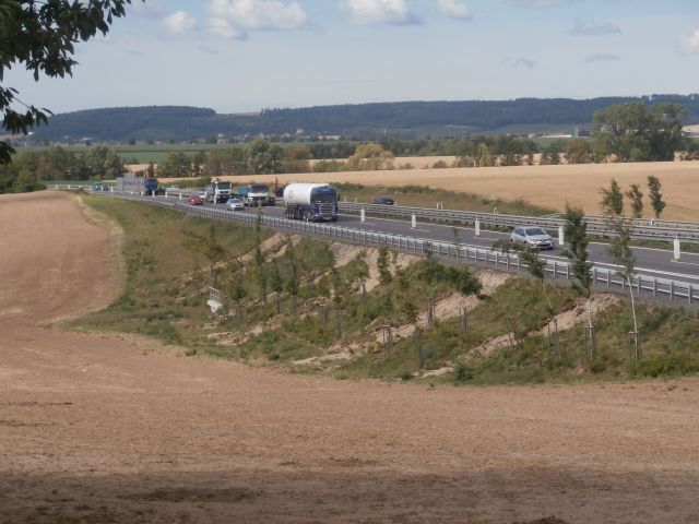

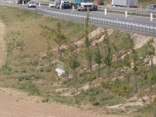

U nového odbočovacího pruhu na exitu Prostějov - jih směr Olomouc se jim začíná pěkně odplavovat násep. Už je to tam nějakou dobu, při každé další bouřce se ty strouhy prohlubují... Již jsou obnaženy i konstrukční vrstvy vozovky odbočováku. Takže možné bude stačit jeden pořádný slejvák a ujede i kus vozovky... A pak další dlouhodobá uzavírka (nějak rozumě rychle to u nás nejde) a miliony navís. přitom by to stačilo opravit hned v zárodku. Ale akce je ukončena a už to nikoho nazajímá... Jinak na snímku je zrovna vidět pokračování akce - úprava SDP na bezúdržbový. To spočívá v tom, že travnatý pás se nahradí štěrkem, který je pro projíždějící vozidla hrozbou - stačí, aby ho nějaké NA trošku "vyhodilo" na vozovku a to je potom mela... Už jsem to zažil a byl jsem rád, že jsem neskončil s rozbitým sklem... A ta část, co dělali před rokem, už kompletně zarůstá plevelem a štěrk už nevidno...
