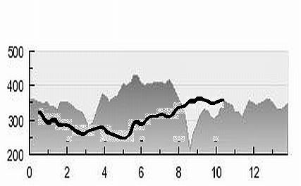

Když po tom pofilu tak prahnete .. cca od Psárů k Neveklovu to vypadá "stabilizovaně" takhle
Jedinou možnou variantu "bez tunelů" s dlouhýma a vysokýma mostama už jsem vám myslim popsal, ale to je rovněž neprůchodný. Nebo by se podle profilu hodil cca 4 km tunel na niveletě cca 320-350 m, bez ztracených výšek? To co se povedlo u Lensedel je dneska neprůchodný, natož v násobný vejšce. Mmch ani tam to bejt nemuselo, kdyby se ten kopec obešel zprava a netrefila se trasa zrovna jak do valiku ;)
Pro srovnání, profil přibližně v současný trase I/3 od Pyšel k Benešovu .. a poloviční výškový měřítko.

jonáš píše:Když po tom pofilu tak prahnete .. cca od Psárů k Neveklovu to vypadá "stabilizovaně" takhle - s převýšením cca 1:12,5. Jedinou možnou variantu "bez tunelů" s dlouhýma a vysokýma mostama už jsem vám myslim popsal, ale to je rovněž neprůchodný. Nebo by se podle profilu hodil cca 4 km tunel na niveletě cca 320-350 m, bez ztracených výšek? To co se povedlo u Lensedel je dneska neprůchodný, natož v násobný vejšce. Mmch ani tam to bejt nemuselo, kdyby se ten kopec obešel zprava a netrefila se trasa zrovna jak do valiku ;)
Pro srovnání, profil přibližně v současný trase I/3 od Pyšel k Benešovu - s převýšením cca 1:18,5 (kromě většího měřítka délkového).
Je to pěkné, ale dává to zkreslující srovnání. Nešlo by to srovnat aspoň do stejného převýšení?

Nešlo, takhle to vypadne z mapy na cykloserveru a já to neovlivnim, kromě toho, kudy to tam naklikám .. dokonce se ani do tý trasy nemusim trefit, ve skutečnosti to u Mrače přes takovej hrbek nevede. Co znamená to vaše "převýšení jedna ku"?

jonáš píše:Co znamená to vaše "převýšení jedna ku"?
Předpokládám, že se jedná o standardně používané převýšení technických výkresů. Neboli podélně je měřítko řezu třeba 1:10 000, zatímco výškově je 1:1 000, což dá 10x převýšený výkres, neboli převýšený řez 1:10..

Mnojo, tak pro názornost, tady je to zhruba ekvivalentne natazeny a slozeny .. omluvte kvalitu, nejsu zaden grafik, obrazky nemaluju ale naopak rozebiram na anionty a kationty ;-) a mate to skoro v prevyseni 1:20. Mozna mela byt ta cara prechodu kolem Porici o nejakych 20 m vys, ale to na clenitosti zadnou zmenu neudela. Je to stejne jen priblizny, ne uplne presna trasa, ale pro ilustraci a predstavu (tech co tam nejezdej na kole, ti kdo jo, vedej svy)

jonáš píše:Nešlo, takhle to vypadne z mapy na cykloserveru a já to neovlivnim, kromě toho, kudy to tam naklikám .. dokonce se ani do tý trasy nemusim trefit, ve skutečnosti to u Mrače přes takovej hrbek nevede. Co znamená to vaše "převýšení jedna ku"?
Sorry, neuvědomil jsem si, že "převýšení" může mít i jiný význam. Mně jde o to, aby na těch řezech byl stejný poměr výšek k délkám.
