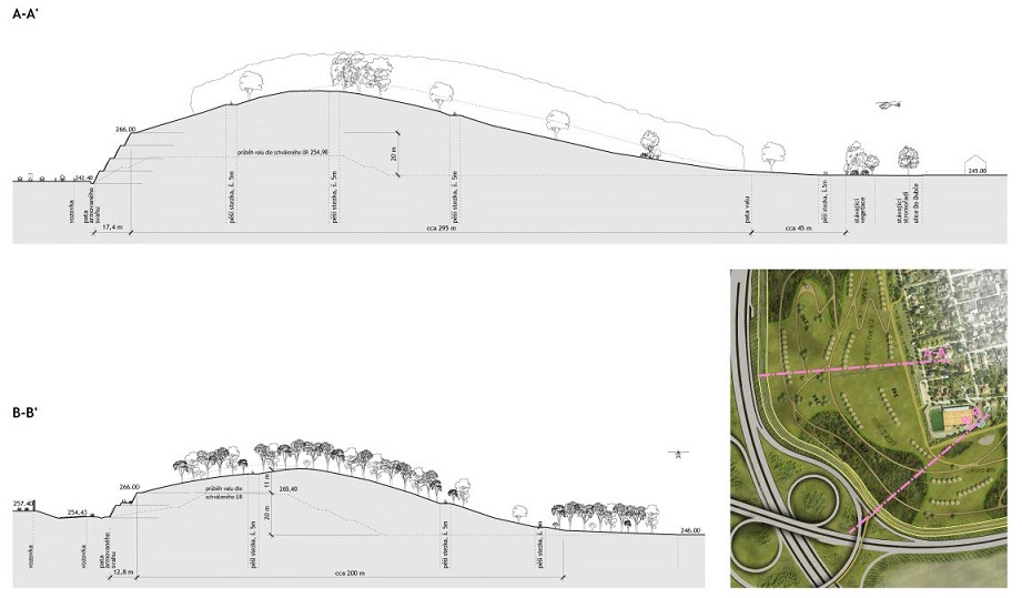

JakubMD
Příspěvky: 600
Příspěvek od JakubMD »
Už se to tu řešilo dříve viz můj příspěvek. Ještě přikládám příčný řez.
JakubMD
Příspěvky: 600
MPMP píše:A k tomu (jak jsem psal výše) by mne docela zajímal řez tím "valem" - po čertech místa tam na něj není.
Nemusí mít "zemní val" nějaký maximální sklon svahu, aby byl stabilní? Dá někdo z hlavy jaký je max. povolený sklon?
Sklony násypových těles jsou závislé na výšce náspu. Celé to vychází z úhlu vnitřního tření, který se u běžně používaných zemin pohybuje v rozmezí od 28° do 35°. To je úhel sklonu svahu od vodorovné roviny co by daná zemina měla při zatížení přenést. V tomto případě by se pak používali armované zeminy, hřebíkování atd, viz předchozí příčný řez.
