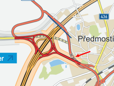

petsheny píše: 17.12.2025 9:43:51 Je to u letáku k 5502 Kokory-Přerov. To esíčko bude zrušené, na křížení s II/150 OK a buď rovně na Předmostí nebo přes větve na MUK Přerov sever a Pek do města po I/55
Právě že "do města po I/55" platit podle všeho nebude, viz leták k D1, "do města po I/55" se bude jezdit přímo z MÚK. Je tam i naznačené zrušení, ale není tam úplně zřejmé, jestli ta zkrácená silnice bude napojená do ulice 1. května, nebo jenom zaslepená, nebo ještě nějak jinak. Z toho jak je křižovatka koncipovaná se mi zdá, že je tam záměr aby vše směrem do města jezdilo skrz tu MÚK a ne tady přes ty uličky. Ale nevím to jistě, proto jsem se na to ptal.

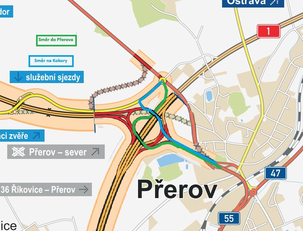

Stanley píše: 17.12.2025 10:53:20
No pokud se spojí mapky z letáku k 0136 a 5502, tak z toho vyleze tohle:
Směr do Přerova - na OK na I/55 (II/464) výjezdem na kolektor 0136, na nájezd na D1 a vyjet do Přerova
Směr Kokory - výjezd z Přerova, pokračovat na nadjezd před D1 a výjezdem na II/150. Odbočit vpravo a dojede se na OK na I/55 (II/464)
[img]D:\Petr\RSD\D55\Přerov - sever.jpg[/img]
Přerov - sever.jpg (134.8 KiB) Zobrazeno 2562 x
PetrN píše: 17.12.2025 10:05:36 Mapmane, díky za zajímavé info, podle PDPS ke stavbě 5502 má ale tento původně plánovaný nájezd i tak vzniknout: https://mapy.com/s/kebalukapa Je tomu opravdu tak že budou vlastně nájezdy ze souběžky dva? (hlavně kvůli netahání relace Kokory/Rokytnice -> Přerov přes Předmostí?) Nebo nakonec ten původně plánovaný nevznikne? Ono pak totiž jestli jet tím bližším směr Brno s motanicí na MÚK takto: https://mapy.com/s/pebegafaju nebo tím vzdálenějším ale přímo takto: https://mapy.com/s/mojefasuka vyjde vzdálenostně i časově asi nastejno...
Bude ve stejném duchu umožněn i ve směru od Lipníka (na doposud používaném ukončení dálnice) sjezd z dálnice kvůli eliminaci této motanice https://mapy.com/s/lusuvuseka pro cestu do Kokor/Rokytnice aby se mohlo jet takto? https://mapy.com/s/guleletonu
Ve služební křižovatce se otevře jen nájezd na Brno, nic jiného. Ten doplňovaný nájezd ve stavbě 5502 bude sloužit pro směr z doprovodky do Přerova, jak už je uvedeno na příspěvku výše, ten musí zůstat.

petsheny píše: 17.12.2025 12:50:12 No pokud se spojí mapky z letáku k 0136 a 5502, tak z toho vyleze tohle:
