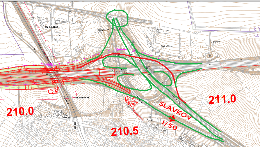

Dovolím si přidat svoji malůvku úpravy MÚK Holubice.
MÚK Holubice2.png (787.64 KiB) Zobrazeno 3057 x
Avantime
Příspěvky: 851
Re: [D1] Kývalka – Holubice, rozšíření na šestipruh
Příspěvek od Avantime »
Ano! :ok:
Příspěvky: 13954
Určitě :!: :D

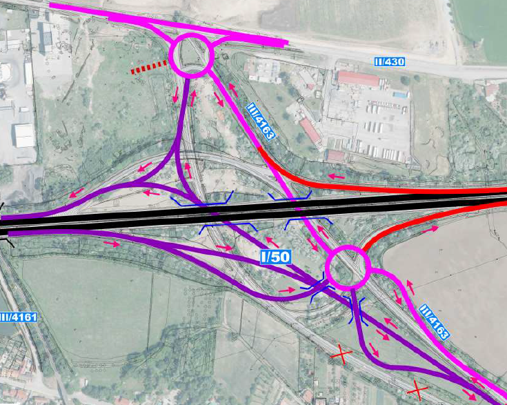

Tak já bych měl jednu z mnoha variant z pracovní verze projednávané studie:
Avantime
Příspěvky: 851
Ty větve Brno - Slavkov a Slavkov - Brno prostě musí být přímé, to jako ten kruháč nezhoršuje nějakou tu "úroveň kvality dopravy"?
Edit: jo aha, už to vidím, omlouvám se.
PetrN
Příspěvky: 1176
Příspěvek od PetrN »
Za mě vcelku spokojenost s touto variantou a je dobře že se věci hýbou snad správným směrem. Je to nejlepší z nich, nebo je více akceptovatelných variant (hlavní I/50 nevede přes kruháč)?
Mimochodem, řeší se i způsob ukončení šestipruhu, a to aby ideálně most přes I/50 uměl 3+3 pruhy a umožnoval tak výhledové pokračování na Vyškov (+ ideálně ukončit levý pruh až za MÚK), nebo se stále počítá s přechodem z průběžného do odbočováku?
Avantime
Příspěvky: 851
Pokud se v rámci akce zkapacitnění bude stavět nový most přes I/50 a nebude skrz MÚK šest průběžných pruhů, bude to opět velice krátkozraké. Protože šestipruh na D1 až do Vyškova.
Brnak46
Příspěvky: 290
Příspěvek od Brnak46 »
Tak to je super posun, tahle varianta je mnohem lepší :ok: Jsem rád, že na ŘSD změnili názor, přestože mě loni přesvědčovali, jak je kruháč skvělé kapacitní řešení :lol:
