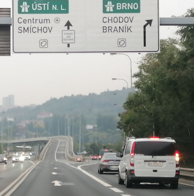

Tabule jsou hezké, ale jako řidič bych nepochopil tu výjimku pro BUS. Podle fotky a praxí jsem poznal co tím myslí, ale každý řidič nemá čas přemýšlet, kam doprava jako nemůžu? Navíc ta výjimka poměrně nešikovně zakrývá tu šipku. A cizinec také nepozná, co tím básník chtěl říct.
Podle mne z šipky rovně mohla vycházet úzká šipečka doprava s modrou kulatou značkou pro vyhrazená vozidla. Ale jak to je s legislativou nevím.
Re: Značení komunikací v Praze - dálkové vs místní (uliční)
Mohla. A bylo by to i v pořádku, ale MHMP s ROPIDem se dohodli na té formě textových tabulek a teď to všude cpou.
Příspěvky: 2021
Ideálně dát tam E12c, kde by místo kola bylo "MHD" (že to platí pro bus je asi zbytečná informace). To je pak mezinárodně nezaměnitelné. Na druhou stranu, textové tabulky v národních jazycích používají hojně i jiné evropské státy.
Na druhou stranu, je tam šipka pouze rovně. Pokud nechci číst / nerozumím dodatkové tabulce, jedu rovně a šmitec. Za mě OK.
Cpát dodatkové tabulky na návěsti je prostě hrůza :-) Konečně můžeme umísťovat spoustu symbolů a stejně si někdo nedá říct. Na dálnicích přepočítáváme, kolik může být na jedné tabuli informací a ve městech píšeme diktát .-)

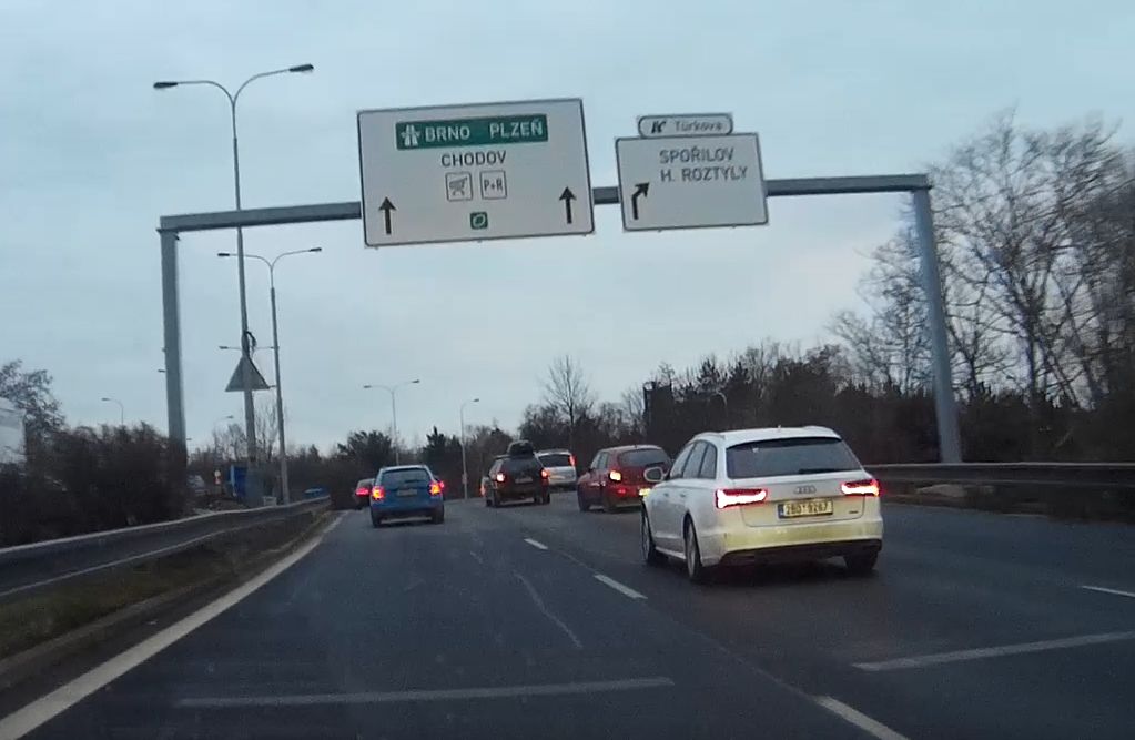

Tak se dočkala Spořilovská směr D1:
Původní stav: https://mapy.cz/s/derosuneke
Původní stav: https://mapy.cz/s/kovasurole
Mimochodem, kvůli výměně portálu byly dočasně sneseny "brány" úsekového měření...
Původní stav: https://mapy.cz/s/nevuraduco
Příspěvky: 2021
Líbí se mi to. Jen by mě zajímalo, co bude s tou Plzní. Ta se po dokončení 511 sundá? Protože pro osobáky to není, ty pojedou už teď po JS, takže předpokládám že je primárně pro náklaďáky co přijedou od Štěrbohol - a ti spolu s 511 z této trasy zmizí.

Nejen Sporilovska. Nove jsou vymeney i cedule u exitu Na Strzi a jinde na 5. kvetna. Pokud jsem teda nezaspal, a neni to tak uz mnohem dele.
Ta tabule u Chodova, až nyní sem si uvědomil, že ta původní byla vlastně špatně. Místo IS6g tam bývala IS 6f, což mohlo mást. Na druhou stranu včas řidičům ukazovala situaci, že se sjezd rozvětvuje.
https://www.google.cz/maps/@50.0337136, ... 384!8i8192

Honey72 píše:Ta tabule u Chodova, až nyní sem si uvědomil, že ta původní byla vlastně špatně. Místo IS6g tam bývala IS 6f, což mohlo mást. Na druhou stranu včas řidičům ukazovala situaci, že se sjezd rozvětvuje.
Mě teda ta stará tady přijde více srozumitelná.

ElWapp píše:Líbí se mi to. Jen by mě zajímalo, co bude s tou Plzní. Ta se po dokončení 511 sundá? Protože pro osobáky to není, ty pojedou už teď po JS, takže předpokládám že je primárně pro náklaďáky co přijedou od Štěrbohol - a ti spolu s 511 z této trasy zmizí.
Proč by měla mizet? Stále to bude platný směr pro toho, kdo už zde bude a bude chtít na Plzeň. Naopak bych čekal že tam možná po dostavbě přibyde i Dresden (Ústí) a Hradec.
balance píše:Tak se dočkala Spořilovská směr D1:
Tak tady moc nechápu proč odebrali zelenou.
:roll: :roll: :|
Příspěvky: 2021
Pro takove pripady, pokud nechteji jet ligickou trasou po MO a radialach, ma byt tak maximalne smerovka na Prazsky okruh. Plzen, Hradec ani Usti urcite ne. Vzdyt je to na opacnou stranu.
Ano, to je správný postřeh. Z centra se má značit PO a cíl radiály, která přímo (jen výjimečně i nepřímo) navazuje.
