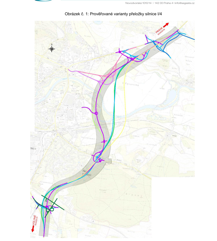

Pro ty co si to nechtějí stahovat, tak bych vyzdvihnul z celé TES 1 obrázek, a to obr. č.1
Snímek obrazovky 2024-12-13 195859.png (650.58 KiB) Zobrazeno 2642 x
Dále bylo před dohodnutím těchto dvou výsledných variant (oranžová a modrá) prověřeno více
možných variant vedení přeložky silnice I/4 i s odlišným řešením křižovatek. Jednotlivé
prověřované varianty jsou pracovně znázorněny na obrázku č. 1 níže. Žlutá, světle zelená
a tmavě zelená varianta představují prvotní prověřované varianty možnosti vedení trasy
přeložky silnice I/4 územím kolem Strakonic. Žlutá varianta byla zavrhnuta z důvodu přílišného
odklonění od města, světle zelená z důvodu dalšího křížení se železnicí a domluvy vyhnutí se
přeložky železniční tratě a tmavě zelená sloužila jako výchozí pro světle modrou variantu.
Dalšími prověřovanými variantami byly světle modrá a fialová. Tyto varianty byly vedeny
plynulým odpojením od stávající I/4 s MÚK na začátku trasy, od čehož bylo upuštěno z důvodu
nízké využitelnosti samotného obchvatu a dle dopravního modelu nebyla nutná MÚK. Variantě
byly řešeny i přeložky silnic nižších tříd u začátku úseku a jejich napojení na silnici I/4.
Na základě zavržení variant MÚK na začátku trasy (světle modrá a fialová) byly alternativně
zpracovány varianty MÚK (případně TOK) blíže městu Strakonice s přivaděčem (růžová,
světle fialová; protažení silnice I/22), který procházel kolem jatek a napojoval se na stávající
OK silnice I/22H směrem na SZ obchvat města. Toto řešení bylo zavrhnuto z důvodu finanční
náročnosti a majetkového vypořádání. Dále tyto trasy disponovaly MÚK Podsrp v kosodélném
a upraveném osmičkovitém typu, jež v daném terénu nebyly realizovatelné. Na konci úseku
byla světle modrá varianta navržena s menším poloměrem, než požadovala PČR a fialová
vedla přes chatovou oblast, což bylo z pohledu města neakceptovatelné. Na konci úseku byly
prověřovány varianty MÚK Radošovice. Tmavě zelenou je znázorněna jedna z prověřovaných
variant MÚK, jež byla zavrhnuta z důvodu návrhu dvou mostních objektů.
Za mě tedy světle modrá značka ideál až na OK u Radošovic, upřímně jsem prve i doufal ve vedení přeložky právě v trase světle modré, neboli variantě až k rybníku Rakovák.

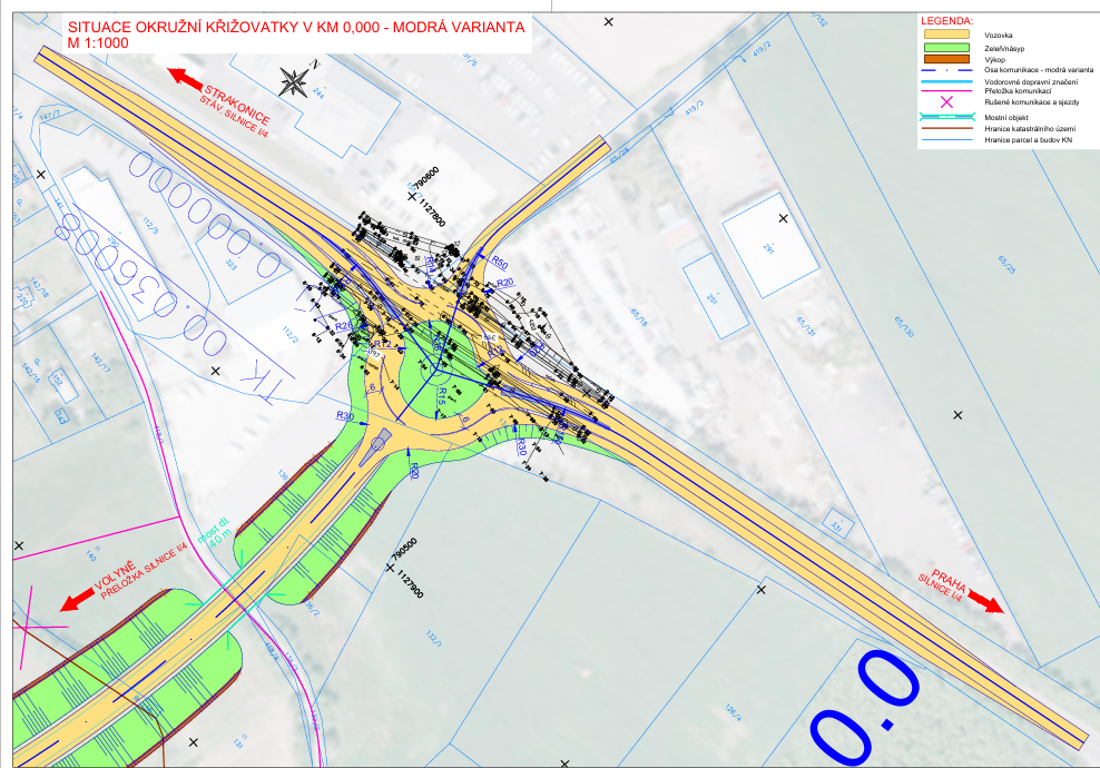

Snímek obrazovky 2024-12-13 205308.png (702.75 KiB) Zobrazeno 2627 x
Hlavní směr tedy bude i nadále Praha -> Strakonice a naopak :crazy:
Ještě byly prověřovány další varianty s MÚK I/4 x I/22
Hodně zjednodušeně něco takového
Opět však zavrhnuty
Proto jsme skončili s tou TOK, i když pořád lepší než T křižovatka nebo klasická OK.
Příspěvky: 10451
Re: I/4: Strakonice - východní obchvat
Jo takhle, to je ještě jiná modrá. :D Už chápu.
Není lepší TOK než OK. Není potřeba, je to mrhání prostředky. Když TOK nedáváme ani na silnice, kde jsou intenzity 15.000 vozidel, naopak je dokonce cpeme i do 4-pruhů, kde je 20.000 vozidel.
Proč je máme probůh umisťovat někam, kde je 9000 vozidel ? Prostě sem nepatří a není vůbec potřeba.
T-křižovatka jsem si myslel prvně, že by tam byla, pak by byla OK nepochopitelná. Ale je tam i zaústění místní komunikace z přilehlých areálů. Z toho důvodu chápu OK. Ale ne TOK. A jestli je jako v plánu vystavět tam haly, že narostou intenzity a obyč OK by nestačila, pak nemá být o OK řeč už vůbec a má tam být jednoduchá MÚK.
Je pochopitelné, že zamítli variantu s MÚK, když hlavní trasa vedla kdesi daleko, jak jsi posílal ten nákres. To je samozřejmě blbost, ale kdyby se postavila MÚK malých rozměrů čistě místo OK, tak by to plnilo úplně stejnou funkci jako navržená TOK.
Ovšem jaký obchvat dává a nedává smysl, to mluví naprosto za vše podoba té TOK, která má zdvojené pruhy mířící do města a na I/22. :crazy: Celé je to jakýsi paskvil.

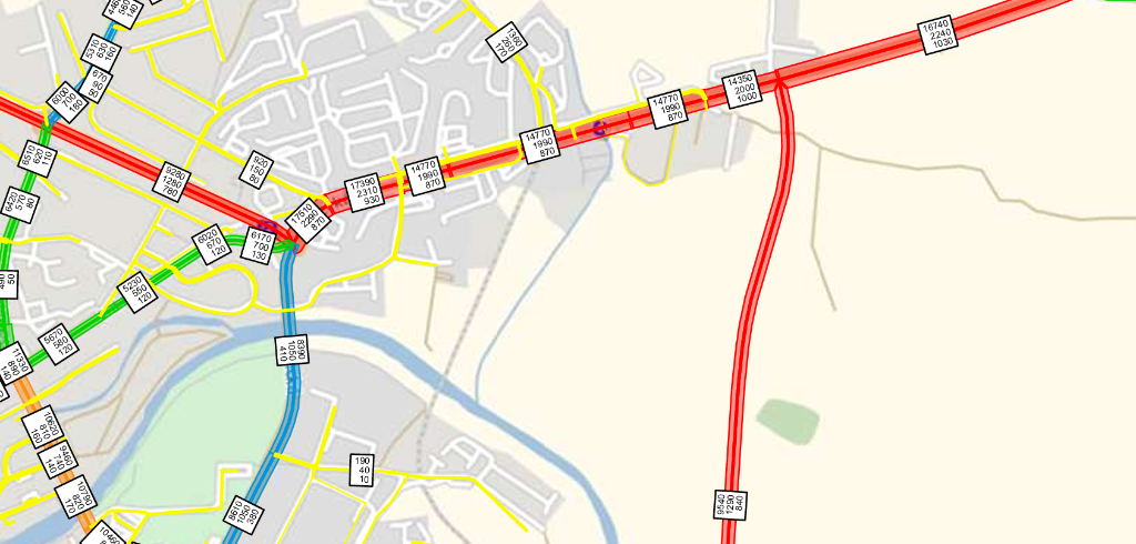

To je právě problém Strakonického SDP, i v TES se tohle nachází, konkrétně v PDF DOPRAVNÍ MODEL A PROGNÓZA INTENZIT DOPRAVY.
konkrétní příloha 3.2 Zatížení silniční sítě – rok 2034 – modrá varianta – vozidla za 24 hodin
Snímek obrazovky 2024-12-13 215309.png (490.4 KiB) Zobrazeno 2609 x
V podstatě obchvat pomůže části Robin oil - Volyňská, Písecké skoro neuleví a viaduktu u Žel. Nádr. taky ne, jelikož tranzit ČB -> Klatovy bude stále využívat původní silnici, to už by vyřešil pouze jižní obchvat což je bohužel utopie, třeba v roce 2060 :lol:
Ještě mě trošku štve že nejspíš zůstane průsečná ÚK u Kapsovy Lhoty, kde je podle prognozy intenzita až závratných 40 vozidel/24h :lol: Snad to s novou MÚK u Radošovic zváží a tu ÚK zruší, místo odbočováků by se třeba mohl protáhnout stoupací pruh ;) Ta část mezi koncem Stoupáku a začátkem odbočováku už by potom nečinila ani 600m, to by mohlo ŘSD zvládnout. 2+1 úsek by potom mohl být dlouhý už 2km a k tomu bez jediné ÚK.
