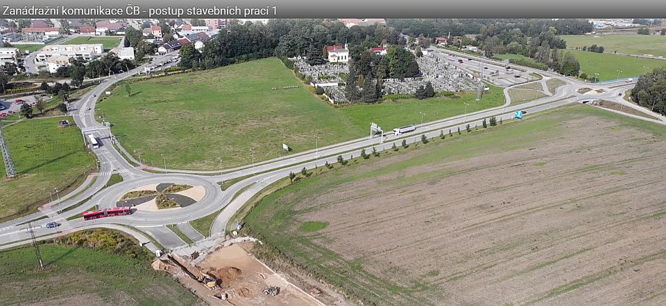

kik píše:Jak psal Aram výše tak postavit kruhák na 4-pruhu vymyslí jen idiot.
My tu máme tři v turbu za sebou, z nichž dva jsou na obrázku, heč! :D
