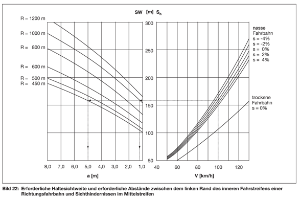

Rozhľad na zastavenie je v česko-slovenských podmienkach veľmi prísne a nelogicky zle nastavený, kde oblúky vychádzajú príliš veľkoryso, takže nemám žiadne obavy, či by to bolo bezpečné. My za prekážku v rozhľade totiž berieme aj zvodidlo.
Výška oka vodiča sa v zahraničných predpisoch uvádza 1,0 m. Pre zabezpečenie rozhľadu na zastavenie sa výška prekážky na vozovke uvažuje takisto v hodnote 1,0 m. Žiadne prekážky až do výšky 1,0 m sa neuvažujú. Pre rezervu sa potom uvažuje max. výška prekážky, ktorá sa nepovažuje za prekážku, 0,90 m.
Hodnoty v ČSN a STN nadmerne navyšujú investičné náklady, nakoľko výsledné polomery smerových oblúkov majú veľmi vysoké hodnoty.
Zároveň tam, kde je prekážka vyššia ako uvádzaných 0,90 m, sa problém nerieši zväčšovaním polomeru oblúka, ale posunutím zvodidla v strednom páse na vnútornú stranu oblúka, a ak to nestačí, tak rozšírením stredného deliaceho pásu. Tento prístup je doslova rádovo lacnejší ako zväčšovanie polomeru oblúkov.
RAA_rozhlady na zastavenie.png (84.76 KiB) Zobrazeno 2612 x
Pripájam graf z RAA (anglická verzia), z ktorého je vidieť, že aj pri návrhovej rýchlosti 130 km/h je možné mať oblúk s polomerom 1000 metrov a stačí na to rozšírenie stredného deliaceho pásu o smiešnych niečo málo cez 2 metre (požadovaná vzdialenosť od okraja ľavého jazdného pruhu k prekážke je 5,97 m - zvodidlo umiestniť na vnútornú stranu oblúka až na hranicu voľnej šírky a je vymaľované). Rozšírenie stredného pásu o 2 metre verzus zväčšenie polomeru oblúka na skoro 3-násobok je z hľadiska investičných nákladov obrovský rozdiel, akonáhle sme v čo len trochu zvlnenom teréne.
RAA čl. 5.5
Minimálna dĺžka rozhľadu pre zastavenie je vzdialenosť, ktorú vodič potrebuje, aby stihol zastaviť pred nečakanou prekážkou (napr. koncom kolóny vozidiel) za mokra.
Použiteľná dĺžka rozhľadu je určená smerovým a výškovým vedením, profilom a prítomnosťou vizuálnych prekážok v blízkosti cesty. Je znázornená ako línia pohľadu medzi bodom oka vodiča a bodom predmetu. Výška oka vodiča aj výška predmetu sú 1,0 m. Výška predmetu vychádza zo schopnosti vodiča rozpoznať vozidlo na konci kolóny vozidiel.

Brutus píše: 31.1.2024 16:04:21 Rozhľad na zastavenie je v česko-slovenských podmienkach veľmi prísne a nelogicky zle nastavený, kde oblúky vychádzajú príliš veľkoryso, takže nemám žiadne obavy, či by to bolo bezpečné.
Já to čtu přesně naopak. Němci mají přísnější požadavky než aktuální ČSN 736101.
A dle té tabulky i němci považují oboustranné svodidlo za překážku. Je to logické, ne všichni výrobci se totiž vejdou do metru výšky.
Pokud mají za hranou jízdní pruhu 0,5m vodícího proužku jako my, tak pak to není rozšíření o 2m, ale o 2,8m ze 4,0m. SDP tak vychází na 6,8m. Dle ČSN by to bylo 6,5m. Rozdíl je totiž v tom rozhledu pro zastavení. Dle té tabulky mají pro 130km/h 250m, ČSN jen 240m. Pokud by byl i u nás rozhled 250m, bylo by to na chlup stejně 6,8m. Jelikož u nás se rozšiřuje v násobcích 0,5m, tak teda 7,0m.
Ono i těch 240m pro zastavení má trochu rezervu. Reálně je to za mokra při reakčním času 1,5s spíš někde kolem 210m. Ale chápu, že je potřeba myslet i na starý auta co blbě brzdí. Kamion má sice delší brzdnou dráhu, ale rozhledový bod 2m vysoko, takže vidí přes svodidlo a má nižší dovolenou rychlost, proto se na něj nemusí brát ohled.
Brát jako výšku překážky 0,1, resp. 0,35m je podle mne zcela v pořádku, na vozovku může spadnout nějaký náklad apod. a i před ním je třeba zastavit.
A svodidlo je rozhodně překážka, viz. rozhledy v křižovatce na most u kosodélných MUK apod.
Jo kdyby to byla ČSN 736101 z r. 2004, to by byla jiná. Tam byly požadavky na poloměry o něco přísnější než v USA, ale furt méně přísné než v STN 736101. Když se u nás dělala nová 736101, tak kolem těch poloměrů byla celkem debata. Bylo dost takových, co poloměry nechtělo zmenšovat, ale nakonec se prosadila cesta, kdy se zprůměrovaly poloměry několika vybraných státu EU a poloměry se stanovili lehce přísnější (tzn. žádný výpočet dle vzorce). I tak je to ale řádově přísnější než poloměry pro mezní rychlost, která určuje jakou rychlostí se dá oblouk ve skutečnosti projet.
Nová norma taky odstranila nadhodnocený vliv příčného sklonu na poloměr oblouku. A výše uvedené změny spolu s úpravou vn zdůraznili význam rozhledových poměrů ve výškových obloucích, což je jedině dobře. Podle mne je aktuální norma nastavená opravdu slušně.
A odsouvání svodidla + rozšiřování SDP kvůli rozhledu se dělalo i za staré normy (2004), jen nejmenší poloměr na dálnici nebyl 840m, ale 1025m.
