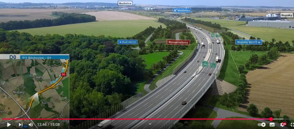

Tak na otáčení sypačů právě je potřeba jedna MÚK a služební sjezdy napojené do nejbližšího dalšího mostu vedle. Je potřeba, aby se ty "solené úseky" překrývaly. Takže z tohoto pohledu jsou sl. sjezdy naprosto opodstatněné, mimochodem jako úplně všude jinde na všech dálnicích.
Nicméně tyhle sjezdy trošku nechápu, protože jsou zaústěny až do 2.mostu od MÚK Lipany. Navíc bych čekal, že SSÚD Říčany bude ležet cca uprostřed spravovaného úseku, pak by ty sjezdy nedávaly moc smysl. Nejspíš bude SSÚD spravovat úsek od Modletic a právě více směrem k 510 a Černému mostu.
Suma sumárum, ty sjezdy bych řekl, že jsou situovány takhle kvůli obsluze modletické křižovatky. Ta má kolektory a hromadu větví a proto musí být služební sjezdy co nejblíže této křižovatce z obou stran. (směr Plzeň jsou tam také).
edit: A aby se sypače jezdily otáčet až do MÚK Lipany, to je samozřejmě nesmysl, když tu máme most půl kilometru vedle.

Chtěl jsi vysvětlení, na co ty služební sjezdy. Tak jsem napsal, proč dle mého odhadu vzniknou právě takhle. Ani nevím, zda je to opravdu ten důvod.
Most je stejně postaven, takže náklad je vyloženě jen na to vyasfaltování větví. Tyhle sjezdy navíc vypadají, že budou sloužit z obou směrů, to je málokde, takže ještě o něco větší význam než bývá zvykem.
Myslím, že jestli se bude sypač v Modleticích třeba 2-3 krát točit kvůli samotné křižovatce, tak je to sakra rozdíl, zda jede 500 m nebo přes 2 km.
Edit: Ale co hlavně, jestli se budou právě tady na rozhraní 511 a 512 lámat spravované úseky jednotlivých SSÚD, tak by stejně musely vzniknout nějaké služební sjezdy pro ten společný úsek mezi MÚK Lipany a právě MÚK Modletice.
Takže tyhle sjezdy prostě nejsou zbytné, naopak jsou nezbytné. Kde bude rozhraní SSÚD ale jen hádám…

Já fakt netuším, zda tento most má i jiné funkční využití. Třeba i ano a třeba je to i funkcionalita zcela zásadní a důležitá. OK, může být... Ale doufám, že to fakt není jenom kvůli otáčení údržby, protože ty nižší stovky mio CZK, které jsou na ten most zapotřebí, tak i kdyby nakrásně zde jezdilo 5 aut údržby každý den dvakrát, tak úspora ze zkrácení trasy vozů zaplatí investici do mostu někdy v polovině 23. století.... Ale jak píšu, chci věřit, že ten most má ještě nějaký jiný podstatnější důvod... třeba to někdo bez invektiv i napíše
Tal pokud se bavíte o tom mostě pro služební exit hned za múk Modletice, tak pod ním povede silnice spojující Kuří a Nupaky.
- most kuří.jpg (114.58 KiB) Zobrazeno 3502 x
