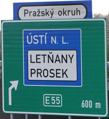

To značení dělal pětiletý kluk? Jinak si nedokážu vysvětlit, proč je značka Pražský okruh na MODRÉM podkladu... Nebo vážení vozidel taky stojí za to..

mbmat píše:To značení dělal pětiletý kluk? Jinak si nedokážu vysvětlit, proč je značka Pražský okruh na MODRÉM podkladu...
Zřejmě proto, že části budoucího Městského a Pražského okruhu ještě není postavená a tudíž ho suplují některé silnice, které nemají parametry MR...

PO vede po Kbelské a pak zpátky po Liberecké na Letnou a Karlovarskou, tudíž po silnicích, žádné erka nebo déčka, tak proto ta modrá barva, chytře udělané :)

DefiantM píše:
To by pak neměly být zelené ani značky na žádném úseku MO a PO. Pokud je tam velká značka se zeleným podkladem, tak nevidím důvod, proč měla být doplňková tabulka modře. Snad jen proto, že na VR se opravdu vše musí udělat alespoň jednou špatně a pak předělat.

Lenny píše:PO vede po Kbelské a pak zpátky po Liberecké na Letnou a Karlovarskou, tudíž po silnicích, žádné erka nebo déčka, tak proto ta modrá barva, chytře udělané :)
Chytře udělané to není. Vyhláška totiž říká toto: "symbol této značky může být na dálnici a silnici pro motorová vozidla nahrazen textem s názvem okruhu provedeným černým písmem na bílém podkladu a umístěným nad příslušnou návěstí". Tedy mimo D a R se toto značení nedá vůbec použít! Pokud je to na R, bylo by podle mě rozumné, kdyby se drželo barvy návěsti, ale to vyhláška neřeší.
Zjevně si to Praha vymohla pro nově otevíraný úsek PO a zapomněla na to, že jinde D/R ještě dlouho nebude.

Můžete mi vysvětlit, proč je tedy ta velká značka se zeleným podkladem? Nějak nechápu, jak může být správně modrý podklad na jedné značce a zároveň zelený na jiné značce (umístěné na stejné silnici na stejném místě).

Asiže v danym místě je to ještě R, ale ta směrovací tabule uvnitř rámečku už je taky v modrym. Mně to barevný kódování stejně moc přínosný nepříde .. je to chaos.

Aha, takhle je to myšleno, tak to mi bez pomoci nedošlo.. Podle mého by ale stejně měl zůstat zelený podklad, stejně jako je zelený podklad u té šipky, protože ta značka stojí na R/D. Případně by mohl být pražský okruh na modrém podkladu uvedený vedle/nad/pod Ústí n.L. Tak to přijde logické mně.

Co se vám na těch barvách nezdá?
1) Jsme na "R" -> základní podklad je zelený
2) Na Ústí se pokračuje po silnici -> podklad je modrý
3) Jsme na Pražském okruhu -> je uveden nad návěští
4) Pražský okruh pokračuje jako obyčejná silnice (nikoliv "R") -> jeho podklad je modrý
Neříkám, že jsem z té barevné změti nadšen, ale nelogické mi to nepřijde. 8-)

MPMP píše:Co se vám na těch barvách nezdá?
3) Ale stále jsme na R, tudíž podklad by měl být zelený. Pokud chci vyznačit, že okruh mění směr (a pokračuje mimo R), bylo by dobré doplnit za ovál šipku, nebo jeho značení přesunout dovnitř modrého pole. Souvislost mezi názvem okruhu nad tabulí a cíli v modrém poli uvnitř značky zde podle mě není výrazná. Ukazuje to, že novelizace vyhlášky nebyla důsledná, protože se zapomnělo na značku "Změna směru okruhu".
4) Toto ovšem vyhláška neumožňuje (pokud jsem nepřehlídl nějakou X-tou novelizaci). Vyhláška říká, že tento způsob značení okruhu je možné použít pouze na D a R. Je to nesmysl, ale platí.

MPMP: Je to spíš o úhlu pohledu. Takhle to je taky logické. Moje logika zase byla, že "dodatková tabulka nad značkou" značí, kde jsem a ne kam jedu, a proto by měl být podklad zelený. Stejně jako ta velká značka se šipkou odkazuje mimo R/D, ale základní podklad má zelený a až cíle jsou na modrém podkladu. Ale nakonec, barva snad není tak důležitá.
PS: Tato fotka je od R10? Pokud je VR a Kbelská součást Pražského okruhu, tak by měl být Pražský okruh značený i rovně, ne? Ale tady najednou stačí stará značka okruhu.. to je bordel.
