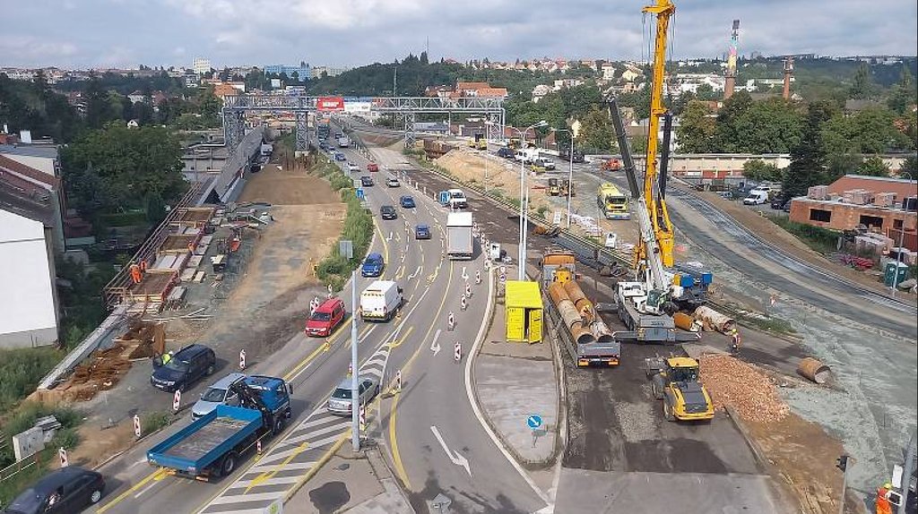

Na zaberu z kamery BKOMu Karlova x Provazníkova je videt, ze betonova stena (vlevo) je jiz cela vybetonovana. Jeste pred par dny dodelavali chybejici cast u tech garazi. Predpokladam, ze brzy zde bude proveden zasyp hlinou, tak jako na protejsi strane vpravo.

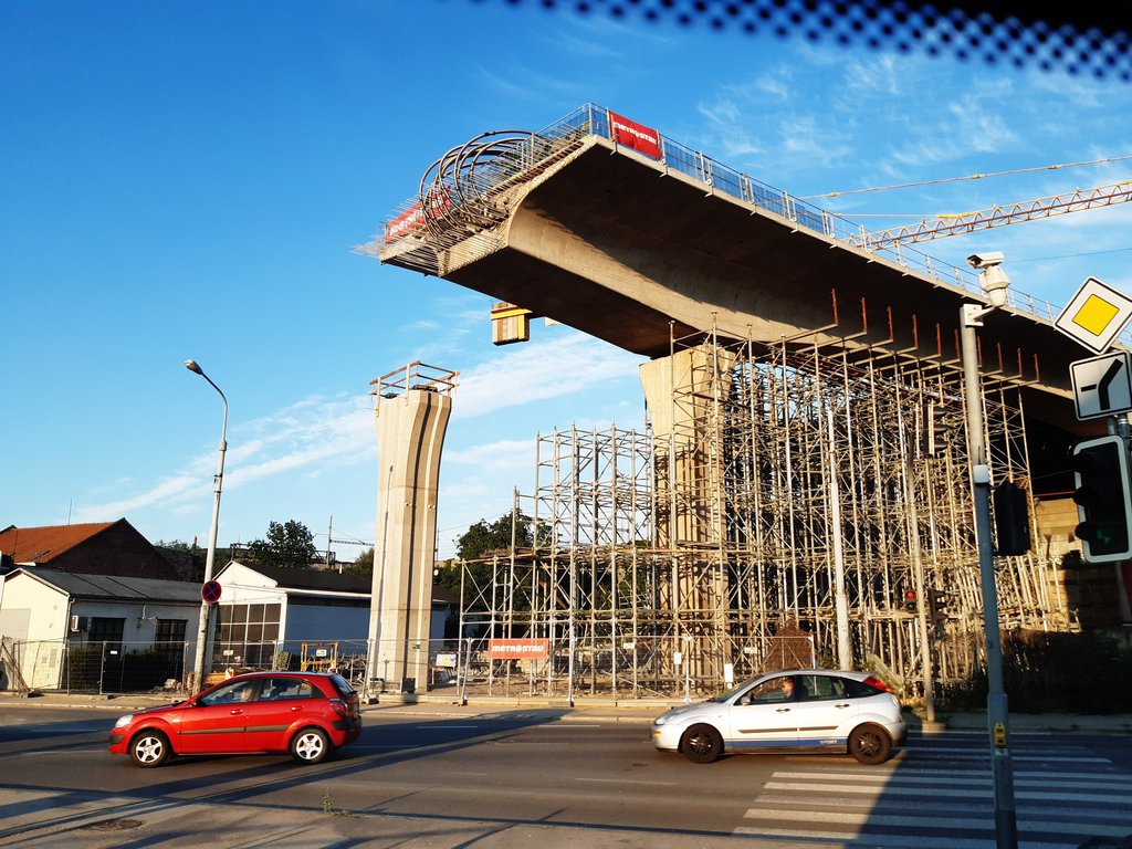

Fotky zajimaveho prozatimniho zakonceni estakady na ulizi Karlova:

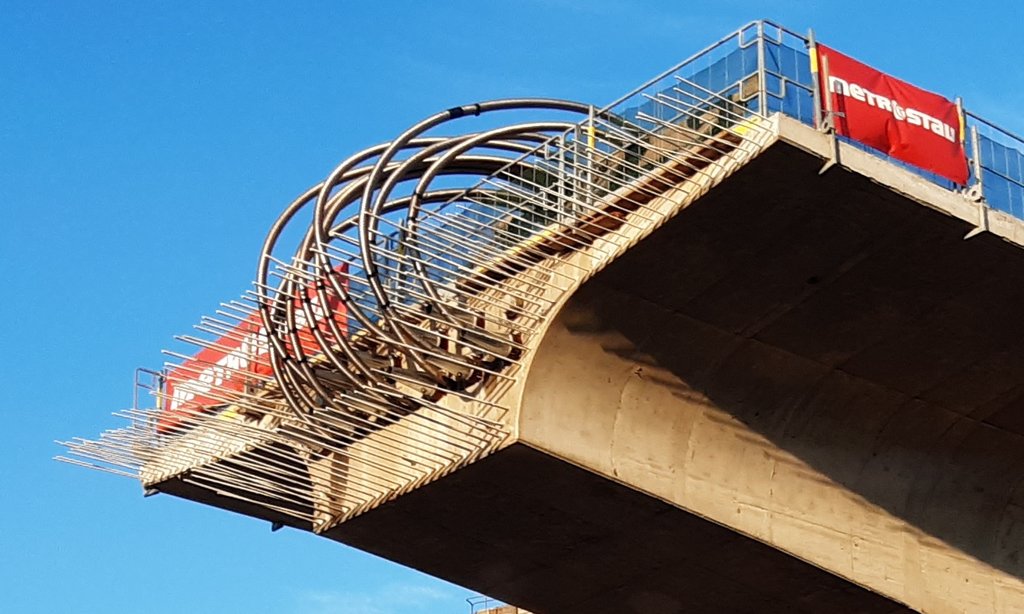

Jeste detail:

Nevite nekdo, k cemu jsou ty hadice/ohebne trubky na poslednich fotkach?

Předpínací lana.

Hadice jsou pouze obal, kryt. Podstatné je uvnitř.

Zedna píše:Nevite nekdo, k cemu jsou ty hadice/ohebne trubky na poslednich fotkach?
Přesně jak píšou výše.
Jedná se o kanálky předpínací výztuže. Každé druhé lano je v průřezu (pracovní spáře) spojkováno a každé druhé je průběžné do dalšího betonážního taktu.

Na zaberu z kamery BKOMu Karlova x Provazníkova je videt, ze u betonove steny (vlevo) jiz probiha zasyp (+valcovani) hlinou a na protejsi strane vpravo jiz maji obrubniky budouci cesty z obou stran a temer finalizuji povrch vozovky:

Na te kamere BKOMU je videt, ze uz prevedli rezim z 2+2 na 1+1 (zfrezovali uz asfaltovy povrch), jak bylo avizovano.
Ten pristi tyden zde bude dopravni peklo ...
