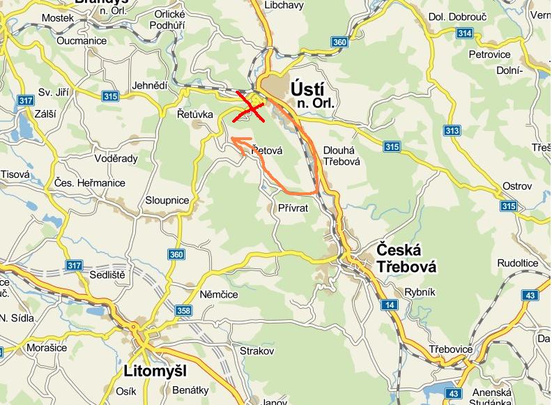

Měl bych malý návrh na doplnění vzdálenosti na návěsti před křižovatkou. Je to docela matoucí zvlášť když konkrétně v tomto případě je mezi návěstí a vlastní křižovatkou 6 dalších odboček. Snad neni takový problém přidat tam třeba 800m.
Další věc je značení objížďky. Opět konkrétní příklad. Jedu si po I/14 od Vamberku s tím, že v Ústí n/O odbočim na II/360 a pojedu do Litomyšle. Odbočka byla uzavřená a objížďka vedla dál směrem na Českou Třebovou a po trojce zpět na Řetovou :zvraci: viz obrázek
Bez názvu.JPG (100.5 KiB) Zobrazeno 8473 x
Jak je vidět objížďka je primárně pro automobily směřující jen do Řetůvky a okolí a na řidiče směřující do Litomyšle se úplně s.re protože lepší cesta do desetitícového města vede po II/358 ale to asi bohužel nikoho nenapadlo označit

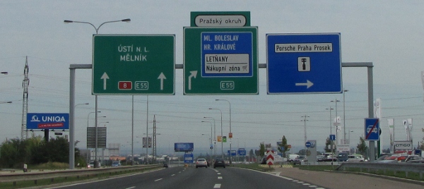

Řešili jsme tu barvu portálů, font písma, ale nezaznamenal, že bychom řešili grafické znázornění šipek a umístění návěstí na portálech ve vztahu k jízdním pruhům.
V Německu nebo ve Francii mám dojem, že značky na portálech centrují vzhledem k jízdním pruhům. Šipku používají kratší, ale většinou sedí nad prostředkem jízdního pruhu. U nás je běžné, že šipka pro odbočení je v levé části návěstí a je nad pravou částí průběžného pruhu.

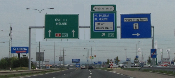

Konkrétní příklad jsou portály na výjezdu k D8 u Letňan. Pro názornost jsem si dovolil oeditovat Kasmeho foto z poslední galerie k této stavbě.
Současné značení a pod tím upravené
Letany-edit (600x268).jpg (110.47 KiB) Zobrazeno 8127 x
egelebege
Příspěvky: 640
Bydliště: dálnice v eu
Příspěvek od egelebege »
Pěkný. U nás se to moc neřeší a mě osobně to nejvíc štve tady když první šipka směrem na Most je nad pruhem na Prahu a na dalším portálu je zas nad odstavným pruhem

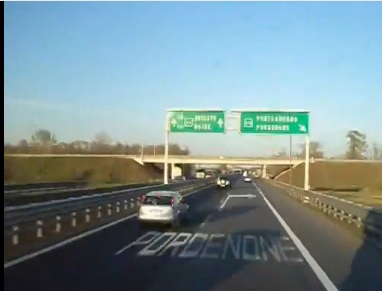

Dá se napsat na silnici i dlouhý nápis, ale nevím zda je to to pravé (zdroj video od egelebege uvedené výše).
jonáš
Příspěvky: 4080
Příspěvek od jonáš »
To by se vlezla celá Ostrava i s těma vykřičníkama ;-)
