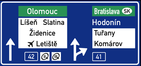

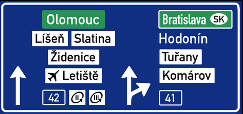

Jako příznivec rámečků jsem se pokusil upravit jeden z návrhů (v programu "malování"
), abych dokázal, jak je to bez rámečků ošklivé. Nakonec to ale až tak hrozné není, takže k rámečkům zaujímám více méně neutrální postoj s mírnou preferencí rámečků
. Rozhodně jsem ale nadšený stoupenec použití dalších Mapmanových nápadů (písmo, symboly, důsledné barevné odlišení podle druhu komunikace, lepší výběr cílů s důrazem na ty zahraniční, ...). Rámečky/nerámečky k porovnání:

Kote díky, ale já jenom cvičně zamaloval jeden rámeček
! Je to hlavně dílo Mapmanovo a i tady je dost dalších autorů mnohem podstatnějších změn a nápadů!

Ještě jedna verze tabule. Vím, že původní snahou byla eliminace velkých bílých polí, ale takto to zas působí víc uspořádaně.
- vmo-zvonarka-1bm2.png (34.91 KiB) Zobrazeno 6566 x

Tím, jak jsou ona velká bíla pole rozbitá, mi to ale přijde čitelnější a jednotlivé cíle nezanikají.
Stejně jako ten bílý rámeček, sice to občas vypadá blbě, ale zvýrazní tu subplochu.

Výhodou ale je, že jsou na první pohled oddělené místní a dálkové cíle. A protože řidič většinou ví, jestli jede jen po městě nebo někam mimo, tak se pak může soustředit jen na plochu dané barvy.Martin z Ostravy píše:Tím, jak jsou ona velká bíla pole rozbitá, mi to ale přijde čitelnější a jednotlivé cíle nezanikají.
Nu, místní a dálkové cíle by měly být na první pohled odděleny právě barvou... Pak už mi právě osobně přijde, že samostatný rámeček pro každý cíl zvlášť je čitelnější, zkrátka, že nemusím ve velké bílé ploše hledat zrovna ty moje písmenka, u oddělených ploch oči zaměřím na začátky subloch a vnímám cíl mnohem rychleji... A navíc už se dlouho i v oboru mluví o tom, že velké bílé sublochy na tmavých základech jsou nežádoucí a problémové.
Jiná věc jsou ale samotné velké bílé značky, tam naopak barevné plochy uvnitř dobře vynikají a odlišují je od místních a jiných cílů...
Co se týče těch bílých rámečků kolem zelené v modrém a naopak, ty tam být musí, protože na značky se nedíváte jen na jasné čisté obrazovce ale taky za různých světelných podmínek a různého počasí a modrá se zelenou mají mezi sebou minimální kontrastní rozdíl. Proto jsem si taky pro tu první značku letošní vánoční série vybral záměrně vizualizaci značky ve špatných podmínkách (zapadající slunce na předním skle).
