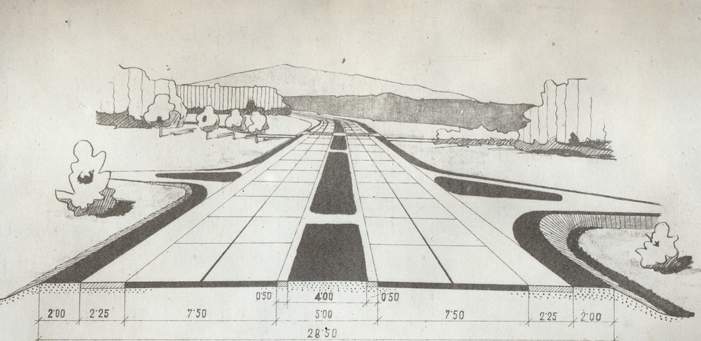

Odpovědi na výše položené otázky:
Příčný profil dálnice v koruně je 28,5 m. Takovýto profil měl být na celé délce plánované dálnice vyjma ,,úseku Čtyřmostí" a podobného projektu na území Sovích hor.
Stavební deníky se nikde nedochovaly (Německo a ČS, nevím jak v Rakousku).
Existují pouze opisy deníků z akcí, které se přeúčtovávaly protektorátu (nepodstatné)….
Stavba byla pouze přerušena...Vítězství Velkoněmecké říše se nekonalo...Nebylo tedy co znovu zahajovat... Dostavovat...
Právní věci jsem zde několikrát popisoval... Stačí prolistovat stránky zpět...
- 03 Příčný profil.jpg (182.55 KiB) Zobrazeno 7283 x

Tomáši, myslíš jako že původní stavba vypadá na 21,5 nebo budoucí stavba S43 vypadá na S 21,5 ? Asi to druhé, že ? Původní stavba je D 26 nebo D 28 ne ?Tomas 1975 píše:Minulý týden jsem nejmenovanému ing. který se podílí na přípravě 43 poskytoval určité informace ohledně původní stavby..... Vypadá to to 95% na 21,5...Tedy na sever od Svitávky...

Sakra vždyť to je napsané hned v úrvním příspěvku nahoře na této straně. Je k tomu i moc pěkný obrázek příčného řezu.

Souhlas se Sauce, vše výše a na další otázky najdete odpověď na předchozích stranách (nic osobního proti Aramovi)…. Při kategorii 21,5 nám po stranách zbyde menší taneční parket.... Kategorie 26 se tam vleze taky....
I pokud by se muselo přisypávat do stran (teoreticky) tak to nebude tak hrozné protože svahy jsou 1:2 s postupným přechodem na 1:3 (pro lepší začlenění stavby do krajiny)...Není třeba tedy dosypávat extrémní množství zeminy....Teoreticky....
Problém v úseku od Lysic po Chornice představují pouze dvě stoupání (klesání) a to u Derflíku (4,758%) stačí prohloubit zářez... a u Chrudichrom 4,9628% kde původní těleso bude stejně tvořit bariéru proti hluku a dálnice půjde v nové trase.... Směrové oblouky jsou minimálně 3 000 m takže OK....

Nemůže ta užší plánovaná šířka oproti tehdejší rozestavěné souviset s nutností svodidel a protihlukových stěn ? S těmi se před osmdesáti lety přece jen nepočítalo.

Podle obrázku příčného řezu ne. Dnešní SDP je o půl metru užší, než to co se mělo stavět, navíc na nezpevněné krajnici i za ní jsou 2 metry. Tam se klidně svodidla vejdou. Navíc dnes by se ukrojila část z již zmíněného SDP, posunuly se tím i jízdní pásy a po stranách by bylo ještě více místa. Problém bych viděl spíš na SO.

Sauce má pravdu u SO - tedy stavebních objektů je to problém.... Pokud je most přesypaný tak je (mělo být) těleso 28,5 m...
Pokud je tam desková konstrukce tak ta je pouze 24,5 m - tedy přes most nepokračuje nezpevněná krajnice... A v některých případech je i mírně zúžena zpevněná krajnice....
Upřímně - stejně se všechny deskové konstrukce musejí poslat k zemi... Někde půjde možná využít křídla... Možná...
Pokud by byl dostavěn některý z velkých mostů (běžných - ne Čtyřmostí) tak tam byla pouze metrový odstavný pruh...
