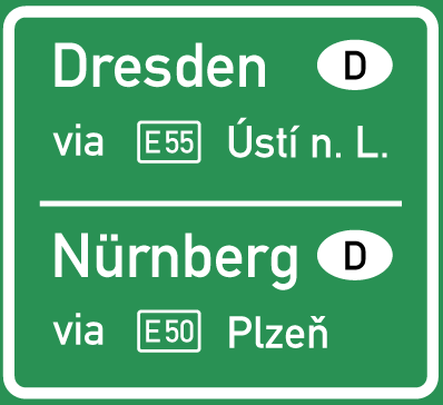

Zatím se mi nejvíc líbí tohle - to EXPO je tam pro neBrňáky bo Brňáci ví kde Výstaviště je.
A na takovou ceduli bych se taky rád díval. :ok:
Jinak se osobně přikláním k rámečkům a těsně vedou i rozdělené bílé plochy (ty plné reflexní v noci slušně oslňujou)

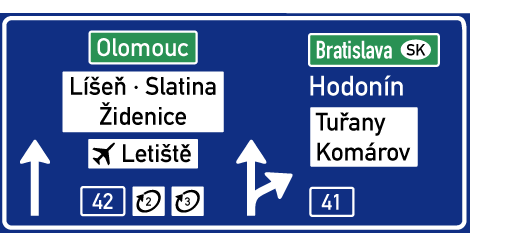

MiKu píše:
Martin z Ostravy píše:Tím, jak jsou ona velká bíla pole rozbitá, mi to ale přijde čitelnější a jednotlivé cíle nezanikají.
Výhodou ale je, že jsou na první pohled oddělené místní a dálkové cíle. A protože řidič většinou ví, jestli jede jen po městě nebo někam mimo, tak se pak může soustředit jen na plochu dané barvy.
Mně teda přijde taky mnohem přehlednější jedna sloučená bílá plocha, než ta změť rozbitých dlaždiček, který musim dekodovat jednotlivě.
Co se týče číslování okruhů, volil bych jednoznačně číslice arabské, pohledem rozlišitelné, třeba v neuzavřenym kulatym uzenáči se šipkou, ale to už bych si dovolil dost. Ono se to číslování stejně administrativně vytrácí, když máme taková pěkná rozlišení "městský" a "pražský" (a přepravní pásma v PID P,0,B,1 .. logika sama). Pak se divte, že ouřadovi nepřijde už vůbec nic divnýho na ničem.
Jinak máme v tom "tříbarevnym značení" jednu moc pěknou inkosistenci (skoro bych napsal inkontinenci ..) -- zatímco tabule s názvy obcí jsou bílé, cedule směrové k nim ukazující jsou modré. A naopak, modré cedule s místními názvy nezakládajícími doměnku začátku obce ;) jsou směrově značeny bílými cedulemi -- kdo se v tom kua má pak vyznat 8-)
Tak dobře, ještě jeden pokus, on popular demand :)
Myslím že takhle už bychom to mohli uzavřít, co myslíte?

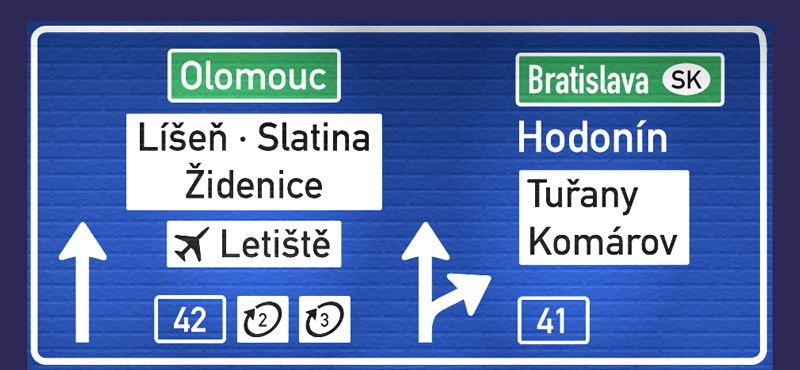

A ještě noční vizualizace:

mapman píše:Tak dobře, ještě jeden pokus, on popular demand :)
Tohle mi přijde jako rozumný kompromis. Ještě bych prosil vyřešit ten směr k okruhu :-)
jonáš píše:Jinak máme v tom "tříbarevnym značení" jednu moc pěknou inkosistenci (skoro bych napsal inkontinenci ..) -- zatímco tabule s názvy obcí jsou bílé, cedule směrové k nim ukazující jsou modré. A naopak, modré cedule s místními názvy nezakládajícími doměnku začátku obce ;) jsou směrově značeny bílými cedulemi -- kdo se v tom kua má pak vyznat 8-)
A přitom tahle inkonzistence zde dřív nebyla, ještě podle vyhlášky 90 to bylo v pořádku. Začátek obce pěkně žlutá na modré, ovšem značka pro konec neexistovala - býval místo ní konec 50. Od vyhlášky 100 se to změnilo, možná by červeně přeškrtlá modrá tabule se žlutým písmem vypadala divně. Ale v dnešním kontrastnějším podání bílé na modré by to zase šlo :-)
JirkaS píše:Ještě bych prosil vyřešit ten směr k okruhu :-)
Tak pojďme na okruhy.
Východiska:
  • existují dva způsoby značení - 1) směr jízdy po okruhu a 2) směr k okruhu:
    - směr k okruhu bych tedy měl vyznačovat jako cíl tzn. umisťovat ho do stejných bloků jako cíle;
    - směr jízdy po okruhu spíše odpovídá číslu silnice, resp. stávající značce IP1a a IP1b tzn. umisťovat mimo cíle;
  • snaha co nejvíce se přiblížit stávajícímu značení a propojit nesourodá označení pomocí značek IP1 a textového označení.
Výsledek:
  • Na malých značkách:
    - směr jízdy po okruhu se vyznačuje jako dnes samostatnými značkami IP1, v případě změny směru doplněno o šipku
    - směr k okruhu se vyznačuje pomocí normálních směrníků ve standardním bloků cílů
  • Na velkoplošných značkách:
    - směr k okruhu se vyznačuje standardní subplochou s názvem bloku cílů s doplněným symbolem okruhu a umisťuje se do bloku cílů
    - směr jízdy po okruhu potom zavedeným způsobem, tj.
    -- v případě textového názvu nad značkou v rámečku s doplněním symbolu do předmětné sublochy,
    -- v případě bez názvu okruhu a s číslováním se umístí do bloku s čísly silnic
    To je snad vše ... Je to sice trochu komplikované, ale zato se to dá perfektně aplikovat na současný systém - v podstatě se jen "přelepí" to co je tam dnes...
    U Pražského okruhu bych zvážil možnost jeho přebarvení na zeleno, neboť ten sám o sobě neslouží primárně vedení dopravy na území města ale slouží hlavně k převedení tranzitu po okružní komunikaci, ale nutné to není, spíš opět ke zvážení a k názorům.
JirkaS
Příspěvky: 2805
Příspěvek od JirkaS »
mapman píše:To je snad vše ... Je to sice trochu komplikované, ale zato se to dá perfektně aplikovat na současný systém - v podstatě se jen "přelepí" to co je tam dnes...
Dobré řešení. V podstatě je to náhrada současné značky okruh a změna směru okruhu, zbytek zůstává jako dnes.
Přebarvení PO se nabízí. Já si myslím, že kromě směrových tabulí by značky měly být stejné, ať jsou osazeny na libovolné komunikaci. Ale okruh je tak akorát něco mezi, takže 50/50.

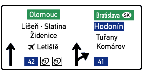

Před časem jsme v tomto vlákně také řešily návrhy cedulí s bílím podkladem na městských komunikacích.Proto si dovoluji ukázku i této varianty.
Mapman:Tvé návrhy jsou opravdu na vysoké úrovni.
