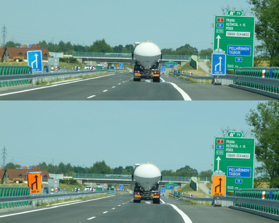

Inspirováno v Norsku: dočasné dopravní značení prováděné v oranžové reflexní barvě, ukázka v photoshopovaném obrázku. Výhodou je, že takovou značku jen tak nepřehlédnete, nevýhoda pak ta, že oranžová barva neodpovídá našim předpisům.
Foto jsem si vypůjčil z zde z galerie D3, autor pp21 snad promine...
- P1000682.jpg (138.94 KiB) Zobrazeno 8498 x
ElWapp: Značky v podobné barvě se používají v těchto situacích i na Slovensku, nepletu-li se.

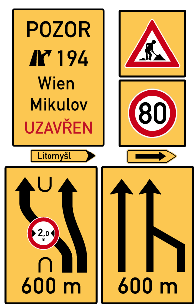

Jo jo, nad tím jsem už taky několikrát přemýšlel, viz moje archivní náčrtky
- zlutooranzova-vyber.png (30.41 KiB) Zobrazeno 8439 x
A ještě jedna věc, nešly by IS11b, které se umísťují na dálnici, dělat třeba v dvojnásobné velikosti? Ono vůbec to umístění u paty portálu je celé takové nešikovné...

Jenom si říkám jak to vypadá v noci. Dnes je ta šipka bílá, ale černá barva se dost těžko udělá reflexní.mapman píše:Jo jo, nad tím jsem už taky několikrát přemýšlel, viz moje archivní náčrtky
Reflexní je ten podklad, na němž vynikne vše ostatní uvnitř, takhle to funguje všude v zahraničí a je to dokonce u žluté a bílé výraznější než opačně. A u nás se bohužel dost často setkávám s tím, že když je na šipce uvedená zákazová značka, tak její bílá plocha reflexní není a v noci ji nevidíš stejně.
Zde hovoříme ne o žluté a bílé, ale o černé na tmavě oranžové, pokud dobře chápu. Ta viditelnost objížďky není nic moc. Nebo by to bylo celé tou zářivě žluto zelenou jako ten čtverec kolem rychlosti?

To by se mohlo upravit, představuju si tu barvu nějak takto:
http://dialnice.info/gallery/image_page ... e_id=10204
Dalo by se to pak univerzálně používat i pro jiné typy značek:
http://dialnice.info/gallery/image_page ... e_id=16275
http://dialnice.info/gallery/image_page ... e_id=11284
Výhodou je to, že lze opakovaně používat stejný retrorefklexní podklad, na nějž se lepí černé či jinak barevné symboly a znaky, které již nemusí být reflexní a tudíž je to levnější... Symboly DZ by ale reflexi musely mít vždy.

Ten žlutý podklad je super. A co se tedy musí udělat pro to, aby to i u nás bylo realizovatelné? Změna vyhlášky, zákona, ústavy, nebo musí padnout vláda, či musí rovnou proběhnout i revoluce?
Jo ta je v pohodě. Zesvětlil bych i tu naši objížďku, aby to bylo stejné.mapman píše:To by se mohlo upravit, představuju si tu barvu nějak takto:http://dialnice.info/gallery/image_page ... e_id=10204
Značky jsou dané vyhláškou (tj. vyhlašuje vláda). Zde by se asi muselo šáhnout do normy ČSN (třeba zrovna ta barva) a pak ještě certifikace značek a technické předpisy (to je už ministerstvo). určitě mne zde upřesní povolanější. Největší problém bych viděl v tom přesvědčování všech těch odborníků na dopravu.monin píše:A co se tedy musí udělat pro to, aby to i u nás bylo realizovatelné? Změna vyhlášky, zákona, ústavy, nebo musí padnout vláda, či musí rovnou proběhnout i revoluce?
dvs: díky za info, největší problém bych opravdu viděl v tom přesvědčování těch dopravních odborníků.
Už slyším ty argumenty. "35 let to k naprosté spokojenosti všech, fungovalo takto dobře a nikdo si ke všemu ani slovem nestěžoval, tak proč to hned a tak zhurta měnit? Počkáme ještě nějaký čas (tím je myšleno několik desítek let), až zkušenosti ze zahraničí ukáží, že to je opravdu smyslpná věc.
