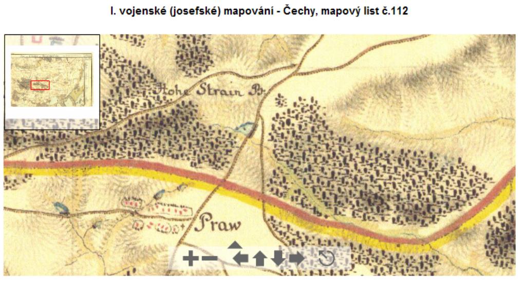

To je podobné jako na D11. Tam ten rybník byl nakreslený ještě v rakouskouherské mapě :-)
Re: D3 ve Středočeském kraji
JirkaS píše:To je podobné jako na D11. Tam ten rybník byl nakreslený ještě v rakouskouherské mapě
Omlouvám se za OT, ale rád bych viděl tu rakouskou mapu s tím rybníkem pod dnešní D11 (koukal jsem na I., II. III. vojenské mapování a rybník jsem nenašel).
JirkaS
Příspěvky: 2805
Příspěvek od JirkaS »
dvs píše:Omlouvám se za OT, ale rád bych viděl tu rakouskou mapu s tím rybníkem pod dnešní D11 (koukal jsem na I., II. III. vojenské mapování a rybník jsem nenašel).
Na všech 3 místech, kde jsou značky, je nějaké vodní dílo. U té pravé značky jde dálnice přímo přes rybník.
http://mapy.cz/#x=15.658086&y=50.137769 ... wYgkmddvP6

dvs píše:
Já myslím, že tam je...
http://www.mapy.cz/#d=muni_2215_1&x=15. ... 13&t=s&l=5

Na druhém vojenském mapování jsou všechny tři zelené plochy louky
na prvním vojenském mapování rybník je, těleso dálnice ale vede vedle, přes bývalý rybník vede jenom sjezd
problémy tělesa D11 v tomto místě rozhodně nezpůsobuje rybniční sediment, ale křídové sedimenty v celé ploše, které nepředvídaně reagují na přítomnost spodní vody v zářezu
IG průzkum tohle chytit asi měl, na druhou stranu si odhadujte, jak se horniny budou chovat poté, co je odvodníte (a pak lokálně opět zavodníte), což je něco, co se jen těžko modeluje
