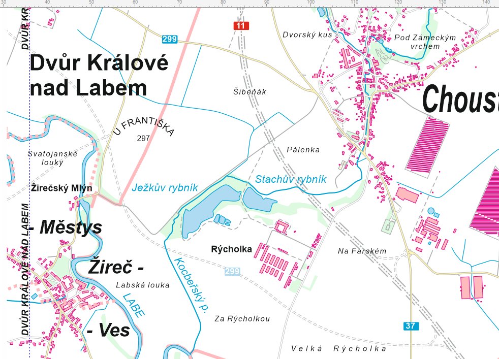

Leták už nemohu najít, ale mám tu ukázku z mé mapy pro obec s původní trasou.
Lynx má pravdu, původně byla v letáku zakreslena jiná varianta obchvatu Hradiště. Silnice 299 měla od MÚK s D11 vést jižněji, kolem statku a rybníku a napojit se přímo na obchvat Žirče. Tam se silnice 299 měla odklánět na sever k obchvatu Zboží. A ty obchvaty a průtahy Dvorem tam zakresleny nebyly.
Současná varianta je mnohem levnější a lepší, protože využívá kolem Hradiště stejný koridor s dálnicí a neuvězňuje osadu Rýcholka mezi dálnici a silniční obchvat.
PS: u nové verze obchvatu je možné, že 611 bude vedena po obchvatu společně s 299.

Aha, to je vlastně pravda, vedlo to jinudy. :ok: Už ani nevím od kdy je teda přimknutá trasa, ale řešilo se to tu, že to tak bude.
K budoucímu číslování .. nevím nevím teda, že by značení 611 vedlo přes 3 křižovatky a z bývalé 37 se stala třetí třída. :? Myslím, že 611 spíš zůstane po staré 37 a to úplně plynule jako celá dnešní 37 včetně průchodu Hradištěm. Na provoz to nebude mít žádný vliv žejo, to je podstatné.

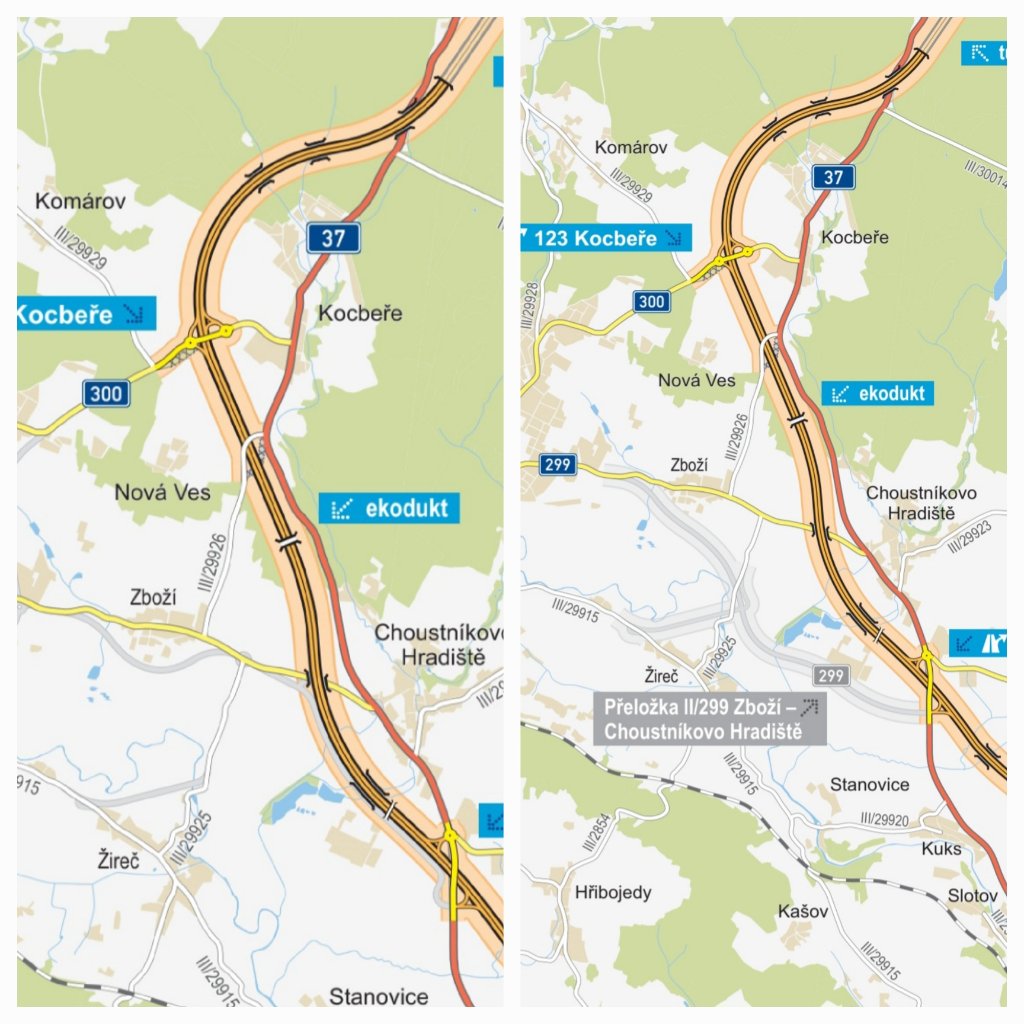

Přidávám nový a starý leták k porovnání. Ty obchvat Dvora mě taky zaujali.

2 JVDB : díky za srovnávací mapky. Novější verze je méně velkorysá a určitě rozumnější...

Honey72 píše: 10.4.2025 20:22:46 Současná varianta je mnohem levnější a lepší, protože využívá kolem Hradiště stejný koridor s dálnicí a neuvězňuje osadu Rýcholka mezi dálnici a silniční obchvat.
Už jsem to tu vysvětloval několik stránek zpět.
1) Změna trasování obchvatu je oficiálně zdůvodněná průchodem kaolinového ložiska (které se stejně nikdy těžit nebude). Tím ale procházejí obě varianty. Skutečným důvodem je politický tlak Rýcholky, kterým se nelíbí rozdělení polí.
2) Aby se nemusel měnit územní plán Dvora, tak se to navrhlo do stávajících koridorů v UP, Komunikace podél dálnice do II/299 se schová do koridoru D11 a obchvat Zboží v původní variantě tam zůstal.
2) Varianta podél dálnice je o 45% dražší než ta původní příma. A to v ní není obchvat Zboží, který byl tou původní variantou vyřešen takříkajíc "v ceně". Reálně tedy budou náklady na variantu přilehlou k dálnici asi 2,5x vyšší než v té přímé variantě, která byla i znatelně kratší a v celé délce na 90km/h. Za výrazně vyšší cenou stojí estakáda přes údolí Kocbeřského potoka (200 m délky - souběžná s estakádou SO204 na D11).
3) Každopádně z finančního hlediska je největší rána ten obchvat Žirče s 600 m dlouhou estakádou přes Labe (krom toho ,co je v letáku se bude muset rozšířit i III/299 25 k II/299). Nejenom, že to bude stát obrovské peníze, ale zároveň to nevyžene dopravu od obytné zástavby na Borkách. Původně měl Dvůr v plánu napojení od průmyslové zony rovnou na sever s napojením OK na západ od Zboží (ta OK, co je v letáku na V obchvatu). Tohle řešení by stálo tak 20% té prasárny kolem Žirče. Ale město si pro mě z neznámých důvodů prosadilo ten drahý nesmysl.
4) Pro Rýcholku (myšleno těch 6 baráku, ne ZD) byla rozhodně lepší varianta přímá, protože, takhle se jim k barákům přiblíží další silnice a ani se na ni nebubou mít možnost napojit a do Dvora pojedou přes Choustníkáč.
Takže jak pro obchvat Choustníkáče, tak pro napojení zóny Na Borkách se vybralo to nejblbější a nejdražší řešení.
