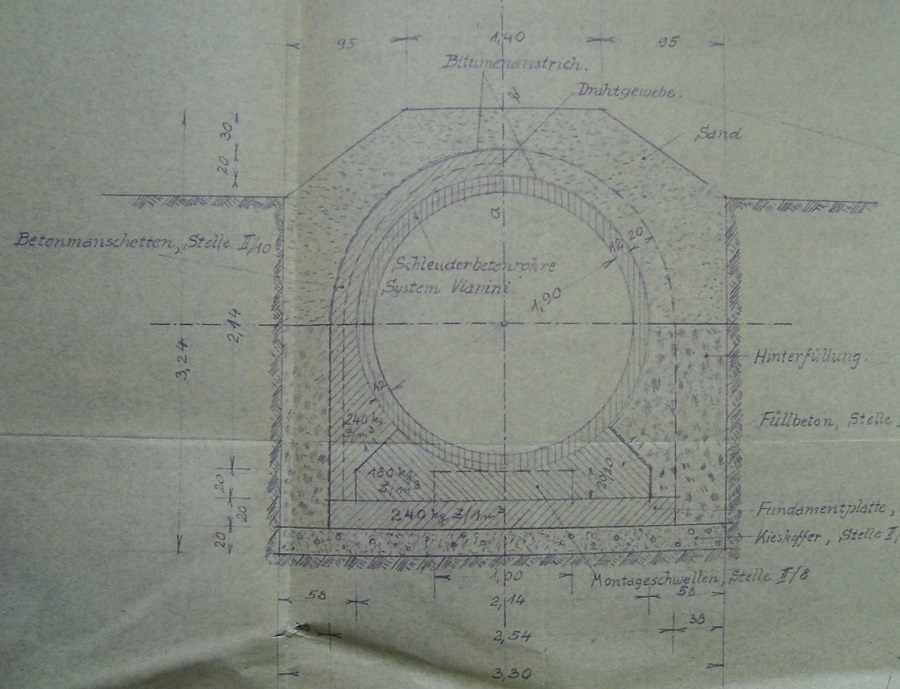

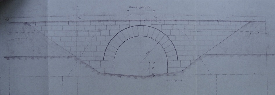

Projektová dokumentace propustků - na ukázku...
- Propust 1019 před Paměticemi - kopie - kopie.JPG (128.73 KiB) Zobrazeno 6542 x
- BW 1040 detail - kopie - kopie.JPG (232.21 KiB) Zobrazeno 6542 x

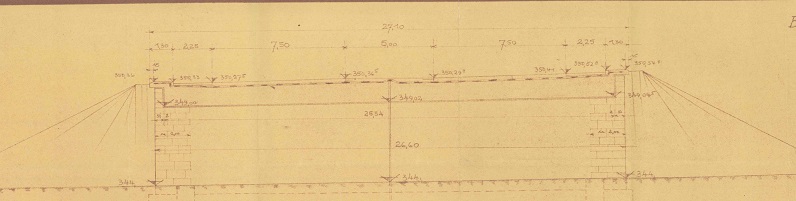

Plán jednoho z mostů.... Myslím, že se tam vejde i 25,5...

- scan_cs1399 - kopie - kopie.jpg (64.19 KiB) Zobrazeno 6102 x

A popravdě já bych se dost divil, kdyby se tam R25,5 nevešla. Pokud by chyběl nějaký ten půl metr, tak se přece nechá zúžit SDP (to byl přece původní plán Němců). Jenže oni raději řeknou: Nicht, zbourat, postavit nový, a protože bude muset být nový most (a takhle každý druhý), tak kvůli ekonomice už jen 3-pruh. Kéž bych se mýlil a závěr byl S21,5 nebo S25,5.
