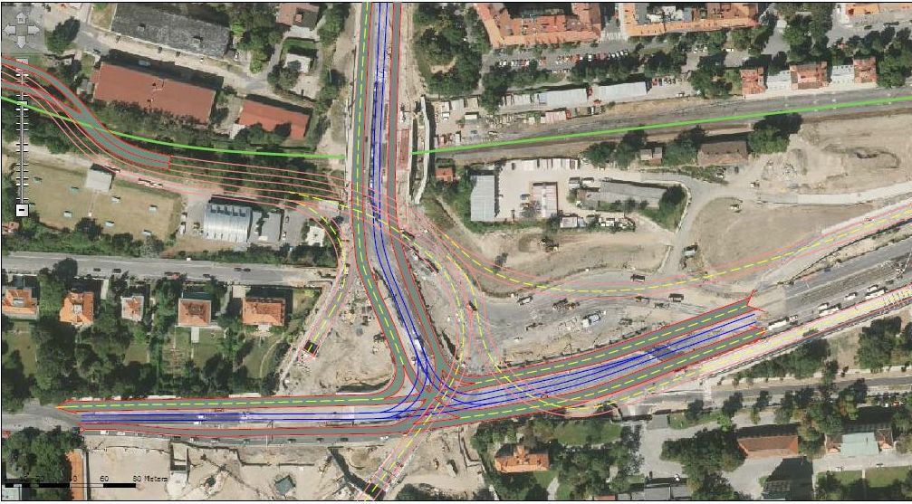

Trochu jsem si pohrál s Prašným mostem. :crazy: Snahou bylo především zjednodušit křižovatku Prašný most a odbočení na Obchvat Dejvic (KES), neboť budou po Blance pravděpodobně vytvářet úzké hrdlo jak pro auta, tak pro MHD. Zbylé povrchy tak souží jen místní dopravě. Z technického hlediska jsem přesvědčen, že by to šlo udělat, snažil jsem se využít dostupných podkladů, abych nedělal totální kravinu. Blanka je na zahloubení stávajících povrchových vztahů Tunel Brusnice => Dejvice a Dejvice => Tunel Dejvice do úrovně -1, dost hluboko. Zvolené řešení zásadně pomáhá plynulosti IAD i MHD. Docela složité bylo vyřešit vedení KESu přes Buštěhradskou dráhu, nakonec jsem zvolil řešení 2 větve vést podní a 2 nad ní, nepočítám v tomto případě s jejím zahloubením, to by řešení bylo mnohem jednodušší (dal by se použít průjezd pod stávajícím mostem Svatovítská.
PS: Mám jeden pruh ve Svatovítské směr kulaťák a taky 1 pruh od Střešovic před prašným mostem, to jsem si nějak neuvědomil a není to schválně, konkrétní řešení povrchu není tak důležité, šlo mi především o bezkolizní zaústění obchvatu Dejvic (KES) do Blanky. Vlastní TK Blanka není zobrazen, pouze nájezdové rampy, bo se nijak nemění :-)
Zde kdyžtak kvůli horší čitelnosti obrázku je originální kresba v PDF:
http://uloz.to/xAw6ZzwJ/prasny-most-4-pdf

A žádný napojení Blanky na povrch tam podle vás potřeba nebude?
Marooned17
Příspěvky: 1082
Re: Prašný most
Příspěvek od Marooned17 »
Ne. Povrch se ošéfuje z okolních výjezdů. K tomu do Dejvic se bude dát odbočit u Thákurovy.

Prima. Takže ve směru z 518/519 SOKP od Rybářky do Blanky se vytočím přes Jugopart a Kulaťák do Gymnazijní?
Marooned17
Příspěvky: 1082
Re: Prašný most
SML: Moc mě nenapadá smysl cesty Rybářka - Blanka. Protože kdokoliv bude chtít do Blanky, tak pojede rovnou buď po Patočkově, Evropské nebo Holešovičkama. Jediný směr, pro který je to atraktivní, je místní doprava Suchdol/Roztoky/Horoměřice - Blanka a tam počítám s tím, že buď tak jam píšeš, nebo by mohla být pro auta využitelná Thákurova jako další odlehčení Kulaťáku, a nebo bys prostě jel Svatovítskou a do Blanky/SAT najel na Špejcharu nebo na Malovance.

dvs: Ano, na Letné. Jestli máte lepší nápad, jak Prašňák řešit, sem s ním. Ale třeba si myslíte, že je ta křižovatka tak, jak dnes vypadá, OK. Já si to tedy nemyslím, bude to nejproblematičtější místo na SZ části MO.

Jestli se nepletu, tak Thákurova je zatím od Podbaby celým směrem díky jednosměrkám neprůjezdná. Průser vidím v ulici Svatovítská a nové změně jednosměrky. Co by trošku pomohlo kulaťáku tak kdyby se udělal aspoň samostatný pruh od Podbaby na Evropskou. Vždyť je tam místa fakt hodně a pomohlo by to min. autobusům co tam jezdí. Určitě by to trochu ulehčilo. Čistě ve hvězdách by bylo předělat nejlepší zrušit Park I. Gandhiové, stejně je fakt hnusný. Je to můj názor, ale mě se ten park prostě nelíbí.
