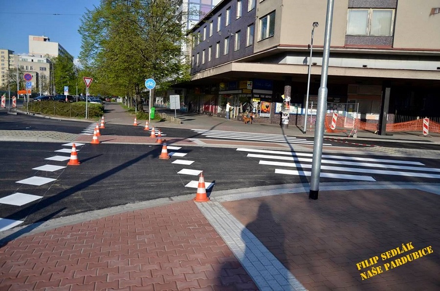

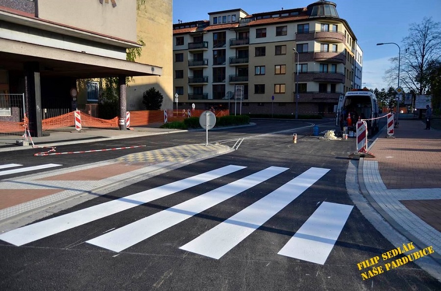

Nevím kam s tím, tohle téma mi přišlo nejblíže. V Pardubicích se objevila tahle "zebra". Zajímalo by mě, proč je ohraničení přechodu pro cyklisty takto na koso, uplně mě to praštilo do oka. Ten přechod pro chodce vedle bych pochopil, že jde šikmo a pruhy jsou rovnoběžně s osou vozovky. Někdo s vysvětlením? :-)
Re: Životnost vodorovného dopravního značení
Aby to bylo symetrické s přechodem pro chodce. Ale ten přechod pro chodce je stejně nějaký praštěný nebo to je jen optický klam? Chodci by logicky měli přecházet přes zebru v úhlu 90 stupňů a ne levým ramenem napřed .-) Už vidím, jak tam budou různě kličkovat :-)
MiKu
Příspěvky: 327
Registrován: 21.3.2009 21:01:00
Bydliště: u Kbelské, schovaný za PHS
Příspěvek od MiKu »

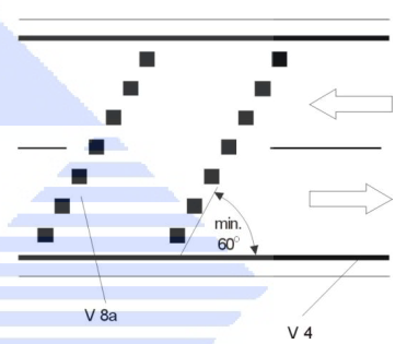

Viz TP 133 str. 62 a 64. Přechod nemusí být vždy kolmo na osu, minimální úhel je 60°. Ty pruhy ale musí být rovnoběžné s osou jízdního pruhu, což platí i pro ten přejezd pro cyklisty, takže je vyznačen správně podle TP:

Ona ta pardubická zebra přes Macanovu ulici působí na fotce hůř než ve skutečnosti. Opticky tomu ještě (ne)přidává přítomnost toho nepravidelného ostrůvku. Jinak děkuji všem za vysvětlení! :-)
