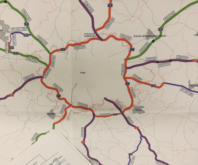

Kolem Prahy budeme rozšiřovat i D5 a D7. Pro mě novinka. Nicméně by měli postuovat koncepčně a zachovat 3+3 i návrh 0518+0519.

A jak se pozná, že je dálnice navržena pro šestipruh? U D11 to je jasný, je tam místo v dělícím pásu, ale u D10 není a ani mosty nejsou dost široký.
Příspěvky: 12224
Re: Šestipruhy u Prahy
Podle kategorizace do roku 2040.
Příspěvky: 2561
Tady to je. Kdysi schváleno na základě intenzit s velkým výhledem. Ale neznamená to, že se to opravdu připravuje, například 8pruh na D1 :) Na druhou stranu je to vstupenka například pro to, že se havarijní mosty na D5 u Loděnic zbourají a nové budou mít šířku 15 m.

Doplním, že tyto mapy pro všechny kraje jsou v PDF na webu ŘSD: https://www.rsd.cz/wps/portal/web/techn ... pisy/ruzne - stačí rozkliknout "Kategorizace silnic a dálnic".
caveman
Příspěvky: 406
Registrován: 2.9.2011 8:52:20
Příspěvek od caveman »
Zajímavý odkaz - díky.
Jenom nevím, nakolik je to myšleno vážně - třeba D0 v místě dnešních tunelů jako 33,5. To by museli z kopce přidat další rouru :-)
Avantime
Příspěvky: 851
Příspěvek od Avantime »
Jižní část D0 včetně těch tunelů byla zprovozněna 20. září 2010, Kategorizace byla schválena 15. září 2010, takže asi v předchozích verzích zde byl navržen pouze čtyřpruh. Pokud si pamatuji dobře, byl velký problém prosadit už kategorii R 27,5/100, Nejvyšší kontrolní úřad ji kritizoval jako předimenzovanou. Že se jižní část měla naopak postavit kapacitnější, nejspíš jako šestipruh, bylo tehdy zřejmé mnoha lidem.
