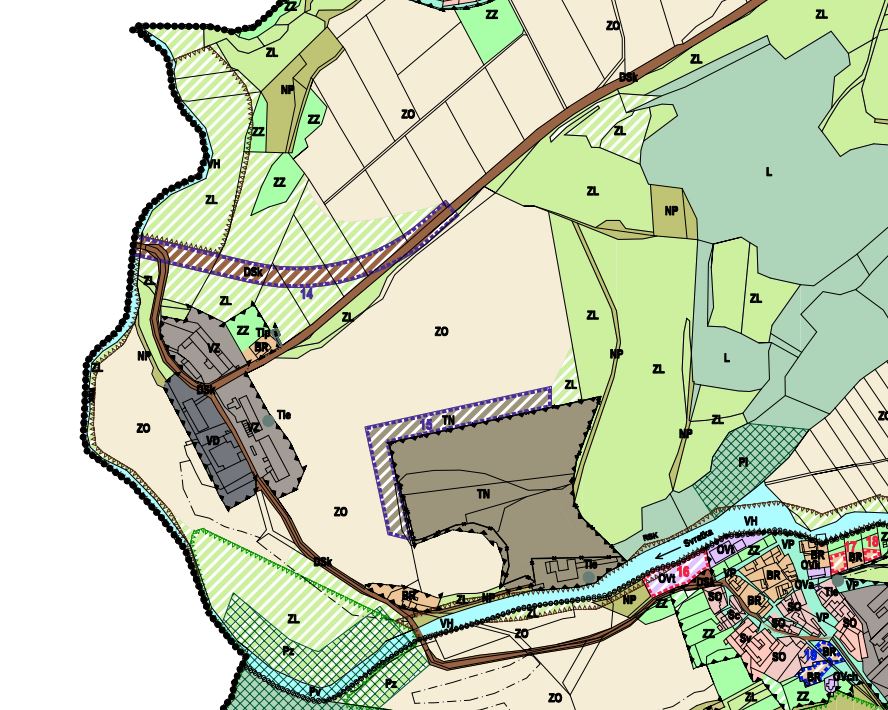

Na hranici Jihomoravského kraje celkem nedávno postavili nový most přes Svratku. Most je pěkný, ale občas tam jezdím a nejde mi do hlavy, že je postavený nepatrně do zatáčky, ale do opačné, než by měl být. Při cestě z jihu je zatočený do leva, ale následuje za ním nepříjemná, prudká pravotočivá zatáčka. Čím to může být?
Je to trochu vidět i na leteckém snímku na středové čáře:
https://en.mapy.cz/s/3fAPp
Dál nerozumím tomu, proč za ním musí vůbec ta ostrá zatáčka být. Myslel jsem, že už pár desítek let nežijeme v době, kdy musí být most postavený kolmo na řečiště.

Odpověď nabízí výřez z ÚP Ujčova:
sever vpravo
sever vpravo

Díky :) napadlo mě to, ale když vidím, jak málo se v téhle části investuje, tak mi ta přeložka přijde jako sci-fi. Spíš teda jenom fi.
