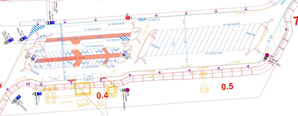

Martin se nám ještě zapomněl zmínit ;) , že běží tendr na opravu odpočívky Rajhrad (obě strany) za 30 Mkč.
Re: [D52] Odpočívky obecně - stav, výstavba, rekonstrukce
:) Co jde se opravuje a je toho dost, roky se na to kašlalo.
Tato odpočívka bude na další roky stále jediná na D52.
Oprava bude kompletní, pro stání bude použita nová technologie tzv. whitetopping, což je překrytí AB krytu CB krytem. Bude použito na pravé odpočívce, bez nadvýšení -fialová plocha. Na levé s nadvýšením tj. nový kryt bude výš než stávající a CB bude mít větší tloušťku.
Opraveno bude VO a doplněn bude i mobilář.
Náhled dispozice zde:

Na D2 odpočívka Ladná vlevo - prý teprve pilotní projekt na ověření technologie WT - začátek někdy 06 - 2020 - a spolu s VUT Brno METROSTAV. Tak na tu D 52 si nějaký rok s novou technologií WT ještě počkáme. Než to vyzkoumají a zpracují na VUT a schválí kompetentní na ŘSD. Odhad jako u všech podobných novinek a technologií cca 5 - 8 let. Pak teprve nějaké TP a spousta předpisů - zbytečných. Odborník žasne - dlouho - a laik se diví - okamžitě. Pak se nedivím, že do toho kecá každý pekař, novinář a umělec!!! Nové technologie = provedení + sledování-ekonomika a ověření + rychlé rozhodnutí ANO x NE = POUŽITÍ. Někdy možná pokus - omyl, ale víme kam dál - nebo ZPÁTKY NA VOZY A KONĚ!!!

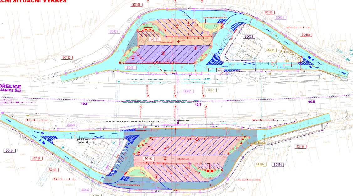

Je dokončena technická studie a řeší se změna ÚP, respektive ZÚR.
Příspěvky: 6134
No Rajhrad je už zavřený, ale pokud tam má pro OA vzniknout toto, tak Mikulov nadále vítězí... Kéž by to jen bylo špatně nakresleno...
