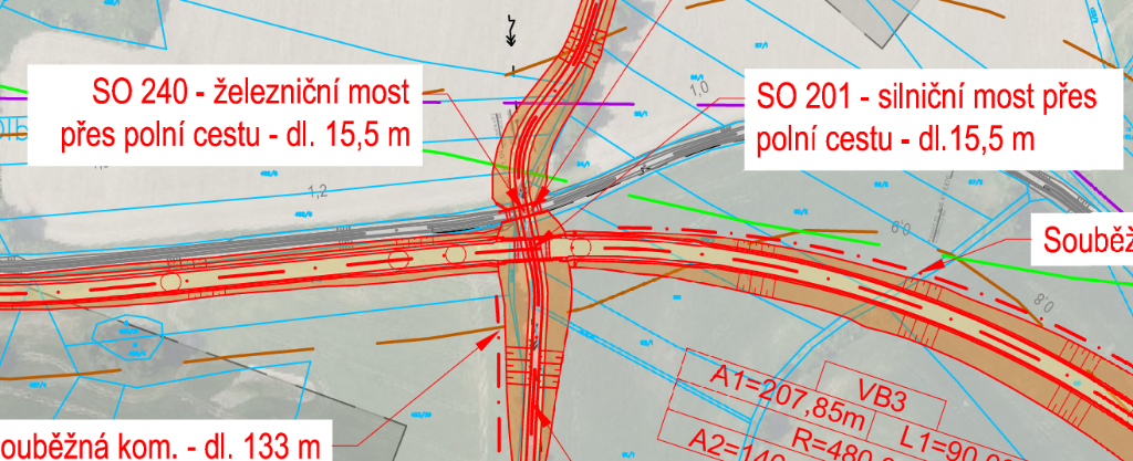

Oznámení EIA na tuhle stavbu. Už se to tu řešilo, ale mě možná na začátku štve ta JOK. MÚK je blbost, nejsem snílek, ale tenhle záměr je fakt pěkný a OK je tomu jako vždy trnem v oku, i když tady asi dostačující. Jako budoucí přivaděč na D3 fajn. Jinak se mi líbí že stavbou podjezdu na polní cestě vznikne i most na žel. trati a zmizí tím přejezd :ok: Je vidět že tady někdo uvažoval.

Re: I/18 Křešice, přeložka
Tady mi připadá, že by stačila i obyčejná úrovňová křižovatka. Jen bych tam dal pruh na levé odbočení. Z a do Křešic zas až takový provoz nebude, aby se kvůli tomu stavěl kruháč nebo MÚK.
Kruháč je zde naprostá kravina. Není pro něj jediný důvod. Z jedné strany připojuje účelovku, a z druhé místní komunikaci, kde 99 %, možná 100 % provozu bude najíždět doprava na hlavní, nebo z hlavní odbočovat doleva. Čili pohodlně řešitelné jedním odbočovacím pruhem vlevo v každém směru. Silnice se má navíc narovnat, takže do podjezdu pod tratí bude krásně vidět.
Ne, radši přeložíme úplně zbytečně původní silnici aby bylo kolmé napojení, ale připojíme ji stejně raději kruháčem, co kdyby náhodou. :roll: A jak ty auta všechny krásně na kruháči skoro zastaví, tak jim tam pak postavíme stoupací pruh, aby se mohli alespoň předjíždět.
A to všechno na silnici kde jsou intenzity 5000 vozidel denně a MIMO OBEC.
Tady je bohužel asi výjimečně nevýhoda toho, že to staví ŘSD. Stavět tohle kraj a dát na takovou silnici kruháč, tak si každý bude ťukat na čelo. Takové intenzity mívají silnice, kde jsou zatáčky bez rozhledů s 90tkami, připojení polňaček, úzké jsou, že si tam nevyhne pomalu ani bus s osobákem, ale tady bude ŘSD stavět kruháč a stoupací pruhy (ty nehaním, ale je s podivem, že tu "vyjdou").
Tahle OK by se asi mohla umístit na nějakém žebříčku TOP 10 nesmyslný kruháč v plánech. TOP 20 zcela určitě.
