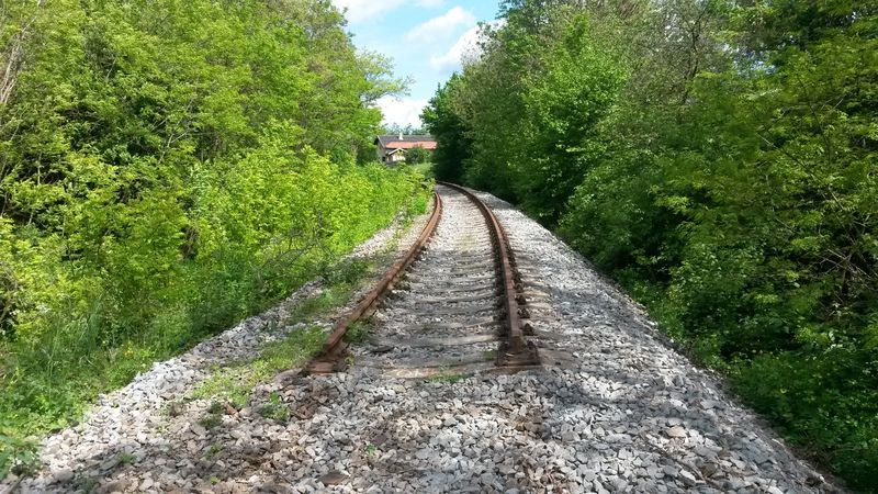

Předpokládám, že jde jen o řečnickou otázku. Železniční trať je "přetržená" v prudkém svahu, pro nakládku by se musela vybudovat jakási stabilní nákladová plošina, a jelikož se má odtěžovat odshora, podkopával by se navíc ještě dosti vysoký sypaný násep železniční trati, a to vše v nestabilní oblasti. Vlak s odtěženou zeminou by pendloval mezi sesuvem a zastávkou Radejčín nebo maximálně zastávkou Žím, kde by se stejně musel obsah vagónů překládat na nákladní vozy a převážet do Řehlovic, to vše ovšem v případě, že by se nenašlo místo pro deponaci takového objemu zeminy. A po silnici? To také nebude jednoduché. Stále jde o pohyb v prudkém, nestabilním svahu, kde bude pohyb plně naložených nákladních vozů za nepříznivého počasí obtížný. A vezmeme li v úvahu počet více než 50000 nákladních vozů potřebných k odvozu sesuté části svahu, je zřejmé, že se jedná o pěkné sousto pro ekology. A asi ne poslední otázka je, kudy vozit. Trasa přes Chotiměř by asi místní obyvatele nenadchla, a tunýlkem pod železniční tratí a následným prudkým kopcem po nekvalitní cestě kolem Dobkovičského lomu, by asi byla také pěkná dřina. No, nezbude, než to nechat chytrým hlavám, které si však dávají načas. Bohužel nejsme v Číně, kde by to již dávno odvezli na kolečkách.dvs píše:Mohli by to vozit do Radejčína po zbytku té železniční dráhy
Pro ilustraci přikládám foto náspu železniční tratě.
- Trat_smer_Zim.jpg (149.92 KiB) Zobrazeno 7397 x

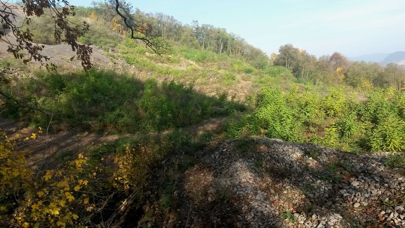

V sobotu jsem byl fotit na D8, sesuv masivně zarůstá, stěhování techniky se nekoná. Veškerá činnost žádná.
- Dobkovičky.jpg (114.26 KiB) Zobrazeno 7152 x
