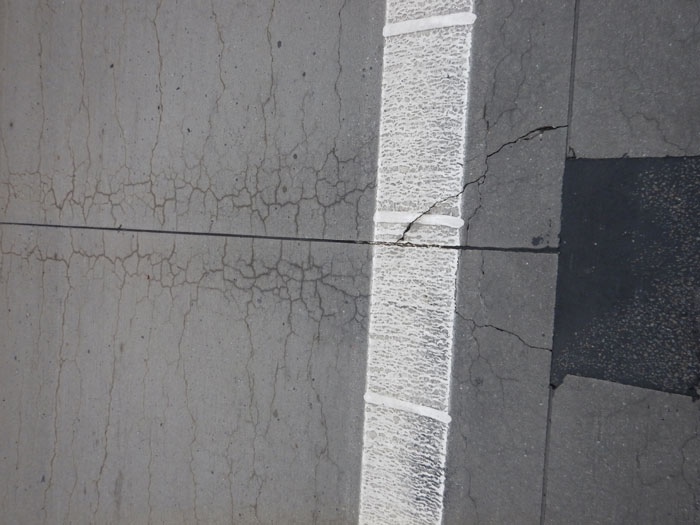

To jsem z dokumentace moc nepochopil, píšou tam o rozpadlé vrstvě MZK a ztrátě protismykových vlastností. A taky tam píšou, že diagnostiku není nutné dělat s ohledem na minulé opravy.

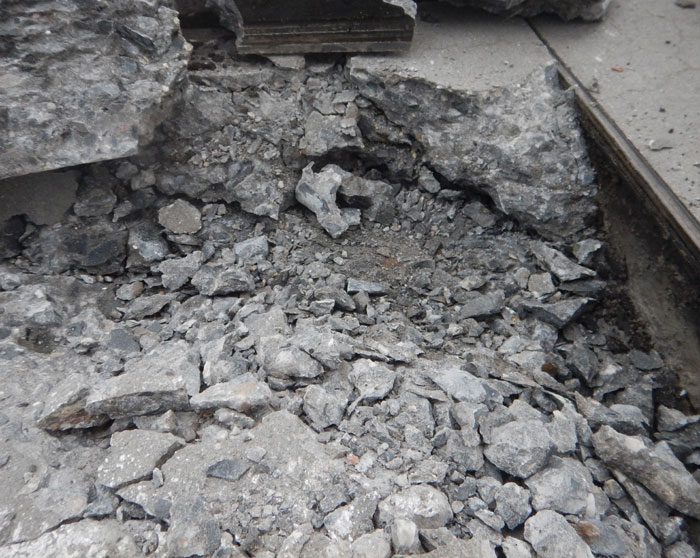

Foto z aktuální opravy betonu u Olomouce. Stav před vybouráním a jedna fotka z bourání, šlo to snadno :) (alkalická reakce).
Re: R35 opravy
no těším se na fotku nového povrchu - bude tam zas beton nebo asfalt?

Bude tam beton, dělá to Skanska, tak snad to udělají lépe než tehdy :)
