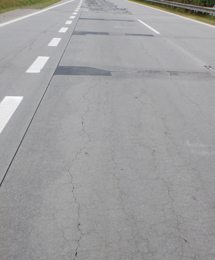

Příspěvky: 2561
Re: R35 opravy
Foto z aktuální opravy betonu u Olomouce. Stav před vybouráním a jedna fotka z bourání, šlo to snadno :) (alkalická reakce).
Příspěvky: 8067
Re: R35 opravy
no těším se na fotku nového povrchu - bude tam zas beton nebo asfalt?

Příspěvky: 2561
Re: R35 opravy
Bude tam beton, dělá to Skanska, tak snad to udělají lépe než tehdy :)
