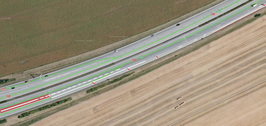

Nešlo by něco udělat připojením D35 na D1 u Lipníku, ten návrh MÚK je naprosto tragický. Jsou tam sice km kolektorů, ale samotné napojení je pak na směšně krátkém úseku. Kdy než je možnost (legálně) se připojit z levého pruhu do průběžného, už začíná připojení pravého. Ve špičkách to vede k prudkému brzdění, kdy kamiony se tam cpou hned na začátku.
Celý dopravní proud pak musí zpomalit, což při daných intezitách vede k velkému zpomalení.
Navrhoval bych prodloužit zpevnění na začátku připojení a tím odsunou šrafy víc k Přerovu, aby přerušovaná čára mohla začít dřív, případně na konci protáhnou připojení pravého pruhu kolektoru současně se změnou začátku přerušované čáry, která by měla být až za začátkem přerušované čáry levého pruhu kolektoru.
Viz nákres.

Absolutní souhlas. Kamioňák uvidí první značku řazení 4 pruhů do 3 a okamžitě hází blinkr a odbočuje. Už dvakrát jsem tu zažil situaci, že jsem začal dost brzdit a vyloženě čekal velmi škaredou nehodu, že do kamionu zezadu to narve OA, které ho zrovna naprosto legálně a pochopitelně “předjíždělo”. V obou případech kamion z Polska (kdo byl řidič nevím :P ). Ale naprosto souhlasím, že zde je vyasfaltováno x set metrů defakto k ničemu a můžou za to pouze blbě namalované bílé čáry a tak trochu i značení. Při každém 2-pruhovém připojení má být umožněno nejdříve se připojit z levého a až poté “vodorovně připojovat” pravý.
Mně popravdě přijde zbytečně zkrácené i to odbočování od Ostravy na D35, taky je tam všude asfalt a naprosto zbytečné plochy se zebrama dávno před svodidly. Přitom stavebně je tohle snad nejlepší “rozdvojování” dálnic, které v ČR máme, co si tak vybavuji ..
D46xD35 - odbočováky odevšud jsou tady tragicky krátké na dálniční křižovatku. Bohužel jsou to holt Rka a budeme se na to vymlouvat (alespoň to tak vypadá) dalších 50 let. :zvraci: Že by se prodloužily s nějakou větší opravou to nevypadá. Nejhorší je odbočení do centra OL z D46 a taky od Ostravy směrem na Prostějov je to jedna tragédie za druhou. :ko:
