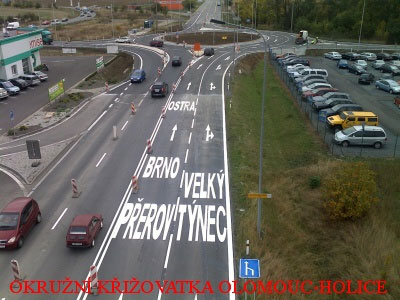

balance píše:V místě odpojení na R48 to opět někdo vzal rovně do zemního valu s velkoplošným SDZ.
A osobně jsem tam už párkrát viděl situaci, která k tomu neměla daleko (v noci).
Nepovažuji toto místo za dobře vyřešené. Doplnil bych VDZ s názvy cílů a velké šipky nebo jinak zvýraznil, že pravý pruh se mění na odbočovací ...
Konečně provedeno :ok:
Prostý text + šipky (2x D1, 1x R48).
Sice bych si dovedl představit i barevné provedení ve stylu IS16a/c, ale aspoň tak :mrgreen:
Re: [D1] 4704 Lipník nad Bečvou – Bělotín
Super, díky za info. Hodně jsem stál o to, aby tam byly symboly čísel, ale zvykem je to u nás označovat textem. Na druhou stranu jsem byl hodně proti uvedení cílů, v praxi se dají umístit max 4 písmena vedle sebe, a zkratky jsou IMHO k ničemu ... Nejlepší jsou dle mého šipky a pak ta čísla.
tzn. je tam pravý pruh "R48" bílou barvou v jízdním pruhu? a v prostředním a levém pruhu je "D1" ? a bude totéž po vybudování 0137 u Lipníku nad Bečvou? (pravý pruh R35, levý a prostřední D1) ?
Po vybudování 0137 tam už bude D35, jinak ano :)
tzn. řidiči si budou studovat mapu, která, že je cesta R48, která, že je D35 a snad jedinou, kterou dobře znají, je D1 ... no tak mě tak napadá, když mapman píše D35, tak tam místo R48 měli napsat I/48 nebo D48 :D
