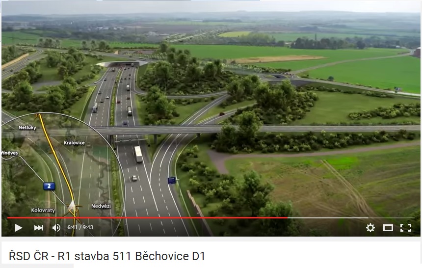

přidána aktualizovaná vizualizace 511

Hmmm... Škoda, že takhle velkoryse nejsou řešená taky křížení dálnic a rychlostních silnic...

Ta vizualizace je fakt moc hezká
Re: 511 Běchovice – Modletice (D1)
cela trasa je zakopana pomalu 10m hluboko, co jeste kdo muze chtit? super vizualizace. misto tech gabionu bych radeji videl zatravneny svah, jako treba zde:

Ty gabiony jsou kompromis z vyjednávání, prý je to tak lepší (menší zábor a lepší stíní hluk).
např formulace v letáku:
Trasa je vedena v hlubokém zářezu, který je požadován obcí Kolovraty. Aby byly požadované stínící účinky zářezu posíleny a aby byl zmenšen zábor zemědělské půdy, jsou v návrhu oba zářezové svahy nahrazeny zárubními gabionovými zdmi výšky šest metrů a terén za jejich rubem je v případě potřeby dosypán na úroveň koruny zdi. Pásy za rubem zdí jsou opět navrženy jako vegetační clony.
