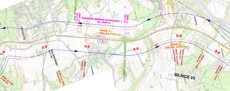

Tady jevils píše:Nemohl by Lenny přihodit tu krásnou situační mapku nového uspořádání i pro úsek u Pětihost? Zajímalo by mne, kde tam bude stoupací pruh směrem k D1 začínat a končit a jak budou řešen nájezd od Benzínky, což je dle mého odhadu hlavní příčany pravidelných ranních kolon.
Předem dík...
- Petihosty.png (523.74 KiB) Zobrazeno 8538 x
