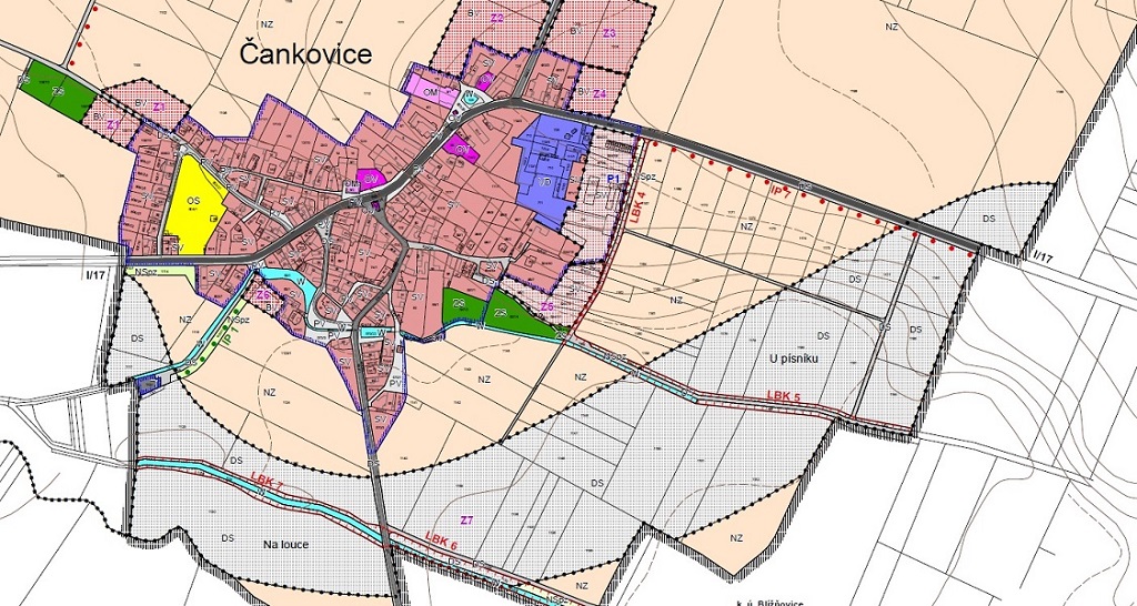

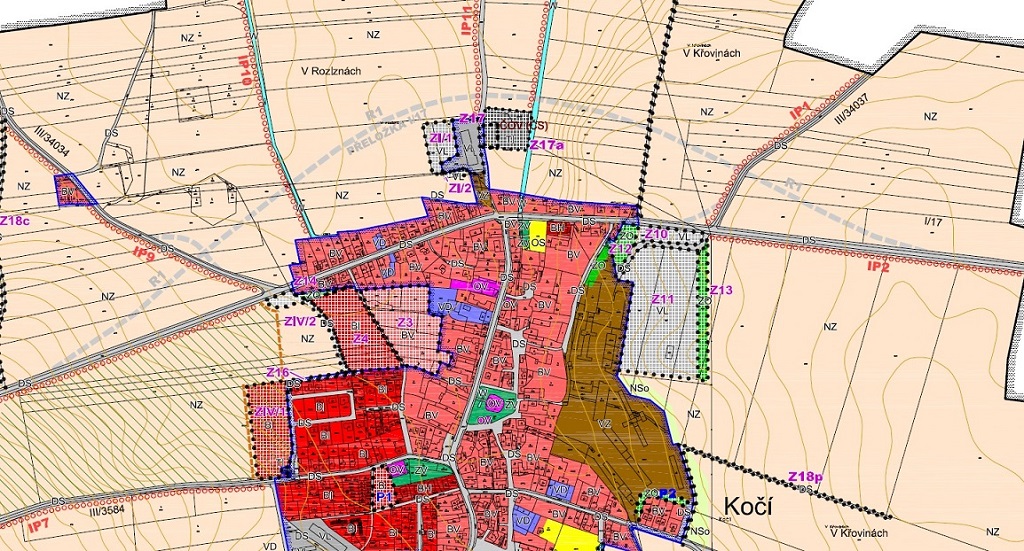

V tomto směru budiž dobrou zprávou, že Čankovice a Kočí mají ve svých územních plánech koridor pro případné obchvaty. Tedy Čankovice dosti široký, Kočí jen lehký náčrt. Hrošárna nic.
