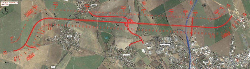

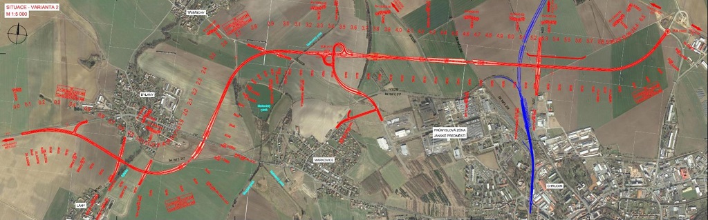

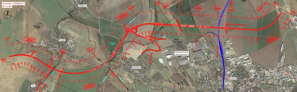

Z FB stránek města Chrudim:
Přeložka I/17, alias severní obchvat Chrudimi
V lednu proběhla dvě setkání výrobního výboru ke studii přeložky silnice I/17 od Heřmanova městce. Jednání proběhla v Chrudimi za účasti zástupců projekční firmy, ŘSD a dotčených obcí Bylan, Třibřich a Chrudimi. Výsledkem jednání jsou tři varianty vedení této komunikace a nyní budou probíhat jednání na úrovni obcí a kraje za účelem vzájemné dohody a zanesení vybraného záměru do územních dokumentací. Očekávat lze četná veřejná projednávání.
Původně plánovaný koridor pro tuto přeložku musel být aktualizován kvůli kolizi s vedením železniční tratě na Heřmanův Městec. I když se zde bude samotná trať nejspíš rušit, její koridor musí být zachován mimoúrovňovým křížením. To by znemožnilo například i přímé napojení průmyslové zóny.
Vzhledem k tomu, že záměr bude vyžadovat změny územních dokumentací a následně budou probíhat složité výkupy dotčených pozemků, je k samotné stavbě severního obchvatu ještě dlouhá cesta. Podaří-li se dojít až do konce, dojde k zásadní změně vnitroměstské dopravy, odkud zmizí téměř veškerá tranzitní doprava a Palackého třída se stane městskou komunikací.
Všechny varianty se napojují na I/37 u Vestce (východní obchvat) a počítají s přímým napojením průmyslové zóny, které bude respektovat aktuální záměry v oblasti. Křížení s Pardubickou ulicí lze řešit variantně kruhovým objezdem u Medlešic, nebo jejím mimoúrovňovým křížením.
Varianta č. 1 obchází jižně obec Bylany, mezi rybníkem a Markovicemi kříží trať i silnici a severně obchází Chrudim. Respektuje územní plány Bylan a částečně Chrudimi. Je veden komfortními směrovými oblouky. Nevýhodou je 350 metrů dlouhá estakáda v místě křížení s tratí a současnou I/17, která ovlivní krajinný ráz a úzké spojení Markovic s rybníkem.
Varianta č. 2 - Tato varianta obchází jižně Bylany, ostřejším obloukem překonává postupně trať, následně současnou I/17 a prochází mezi Třibřichy a rybníkem a severně obchází Chrudim. Respektuje pouze částečně územní dokumentaci Chrudimi. Je přívětivější krajinnému rázu, ale zabírá více zemědělské půdy. Oproti variantě 1 je delší o 200 metrů.
Varianta č. 3 obchází Bylany severně a následuje 4,4 km dlouhý rovný úsek jižně od Třibřich a severně od Chrudimi. Respektuje pouze územní plán Chrudimi. Nevýhodou je nutnost rozsáhlé přeložky vysokého napětí, větší zábor zemědělské půdy i menší směrové oblouky. Oproti variantě 1 je delší o 500 metrů.

Ta varianta s přímým úsekem má být pokusnou, kolik mrtvých za rok?
- Příspěvky: 2757
Re: I/17 Čáslav - Chrudim - Zámrsk
Na těch 4 500 metrech to můžeš pěkně rozpumprlíkovat. A energetici budou mít radost; vede to kolem vedení.

Ty prudké oblouky co to vrací na starou silnici se mi nelíbí u žádné z variant. Přitom tam nejsou potřeba. Je to výsledek toho, že se uvažuje omezeně a salámovou metodou, tedy řeší se jen obchvat Chrudimi a přilehlých obcí a ne aby se řešil nový souvislý tah. Přitom v tomto případě se to přímo nabízí udělat celkovou delší přeložku, protože dále je potřeba udělat další obchvaty, dalších obcí, mimo jiné Heřmanova Městce. Není proto přece potřeba vracet tu silnici násilně zpět na starou trasu ještě před Městcem.
Řešení je tedy podle mého názoru na tu rovinku rovnou navázat obchvatem Heřmanova Městce a dalších obcí. Třeba takto:

Na mapě ty oblouky klamou a prudké nejsou. Tedy pokud neplánujeme jezdit 110
