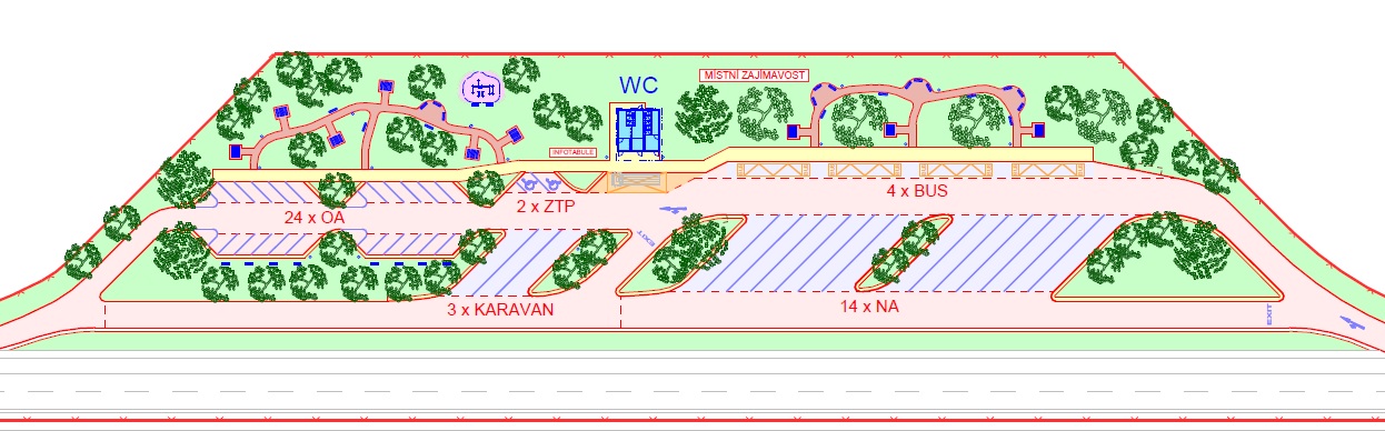

Krom toho, že byla znovuobnovena příprava odpočívek na připravovaných tazích, připravuje se i koncepce která zavádí tři typy odpočívek - malou, střední a velkou. Největším novum je patrně návrat malých odpočívek bez čerpací stanice, pouze se záchodem. Jak by taková odpočívka měla vypadat ukazuje přiložený obrázek.

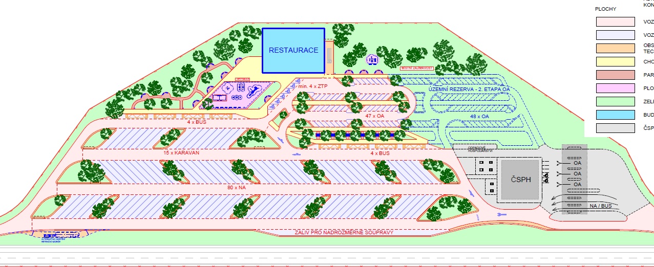

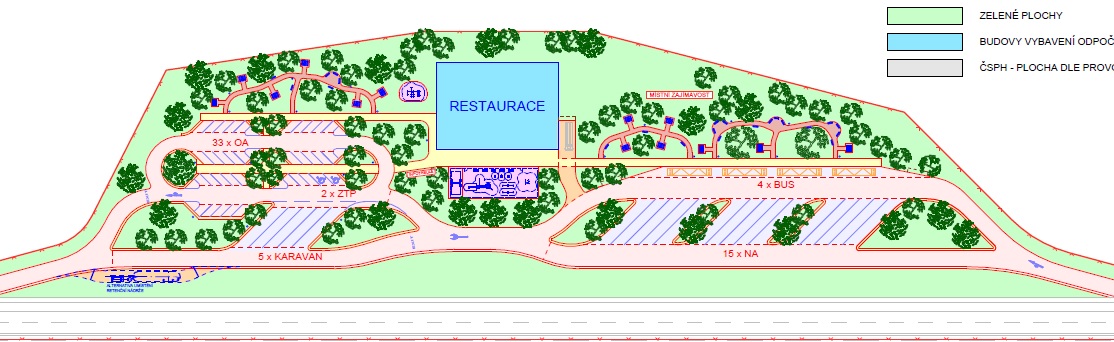

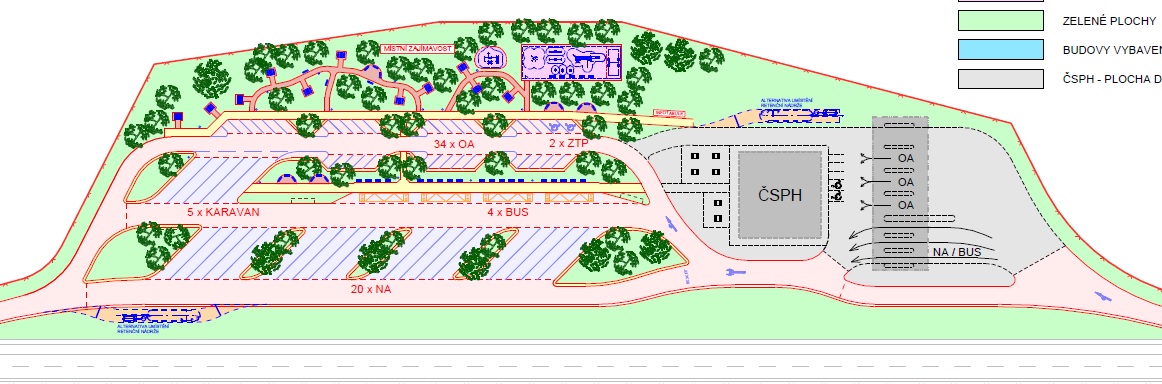

Dále střední, kterých je dnes na dálnici většina. S tím, že u střední je alternativně buď čerpačka nebo restaurace/rychlé občerstvení.
2015
Aktuální vzor (2019) došlo ke zrušení dělení dle obslužného zařízení, to je nyní univerzální

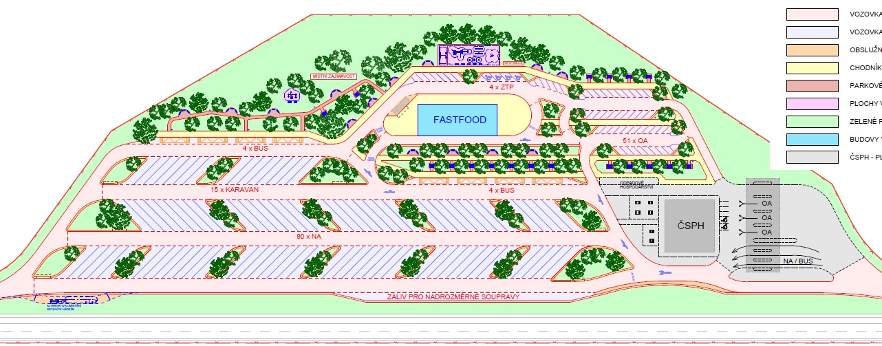

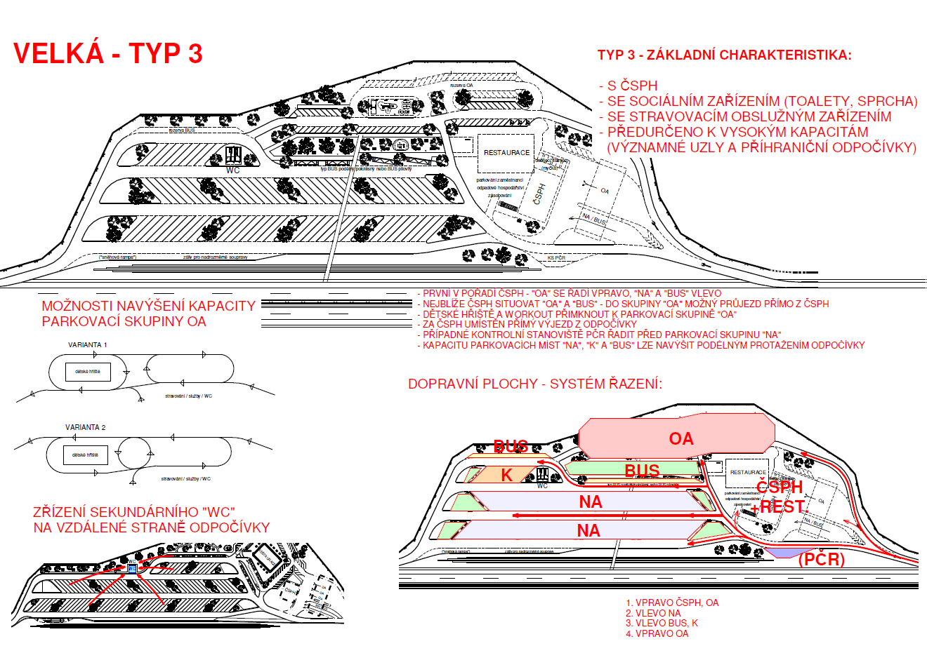

A potom velká, kterých vznikne jen pár, většinou u hranic, kde je třeba velké množství parkovacích míst. Odpočívka bude mít jak čerpačku, tak restauraci/rychlé občerstvení.
2015
Aktuální vzor (2019) - došlo k přimknutí restaurace/fastfood k ČSPH - nově se na velkých odpočívkách počítá s korporátními záchody pro řidiče NA v zadní části odpočívek, toto se uvažuje i u vybraných střední

Podle těch (asi vzorových) výkresů to vypadá, že i "malá" odpočívka je pořád dost velká. Stání pro 14 NA, 4 busy, 36 osobáků... V Německu mám osobně nejradši úplně ty nejmenší odpočívky třeba jen pro 5 aut. Ale je fakt, že ty už nemají sociální zařízení a člověk si musí odskočit do lesíka. Na druhou stranu i tyto odpočívky bývají skvěle udržované a na takové příjemné posezení a odpočinek takřka v přírodě je to fajn.
Re: Dálniční odpočívky
Ten nákres je maximalistická varianta, budou samozřejmě malé odpočívky i menší a třeba i bez NA.
Sociální zařízení je nezbytností, nemusí ale vždy být formou budovy, může jít třeba jen o mobilní WC tzv. toi toiky.
