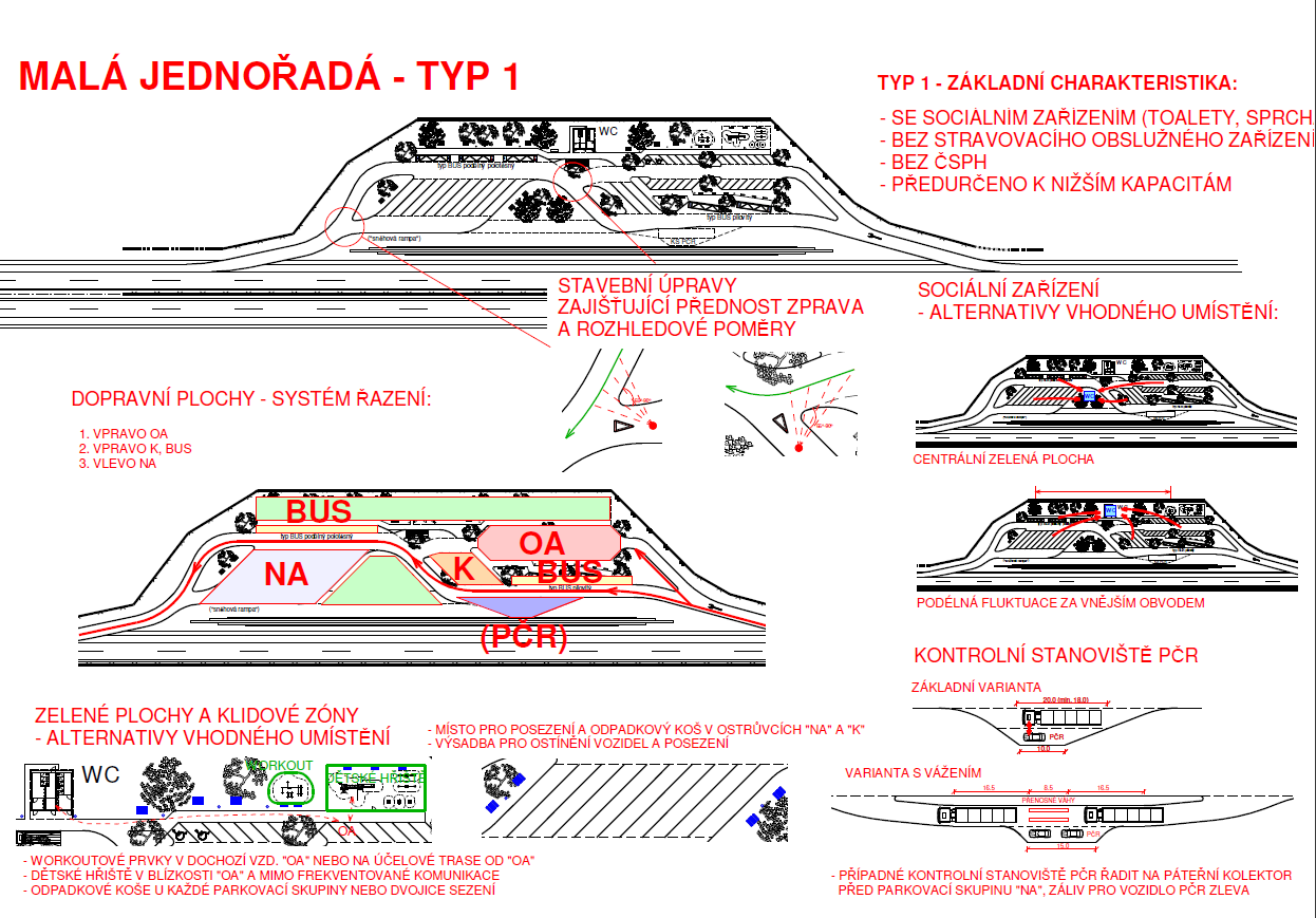

Krom toho, že byla znovuobnovena příprava odpočívek na připravovaných tazích, připravuje se i koncepce která zavádí tři typy odpočívek - malou, střední a velkou. Největším novum je patrně návrat malých odpočívek bez čerpací stanice, pouze se záchodem. Jak by taková odpočívka měla vypadat ukazuje přiložený obrázek.
2015
Aktuální vzor (2019)

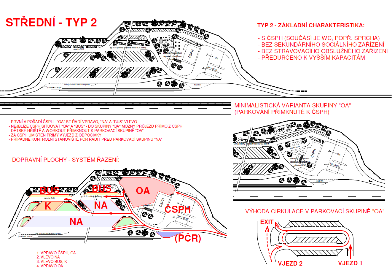

Dále střední, kterých je dnes na dálnici většina. S tím, že u střední je alternativně buď čerpačka nebo restaurace/rychlé občerstvení.
2015
Aktuální vzor (2019) došlo ke zrušení dělení dle obslužného zařízení, to je nyní univerzální

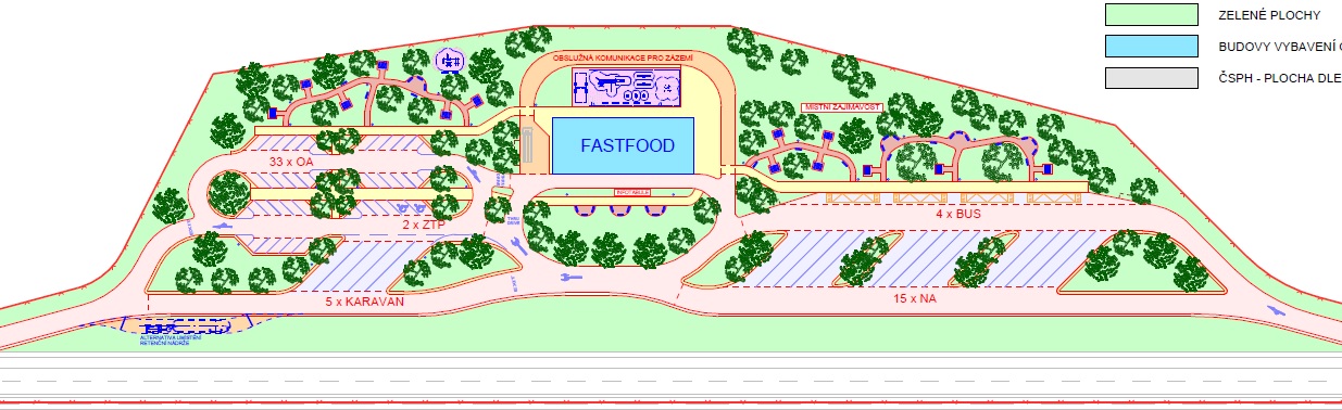

A potom velká, kterých vznikne jen pár, většinou u hranic, kde je třeba velké množství parkovacích míst. Odpočívka bude mít jak čerpačku, tak restauraci/rychlé občerstvení.
2015
Aktuální vzor (2019) - došlo k přimknutí restaurace/fastfood k ČSPH - nově se na velkých odpočívkách počítá s korporátními záchody pro řidiče NA v zadní části odpočívek, toto se uvažuje i u vybraných střední

Podle těch (asi vzorových) výkresů to vypadá, že i "malá" odpočívka je pořád dost velká. Stání pro 14 NA, 4 busy, 36 osobáků... V Německu mám osobně nejradši úplně ty nejmenší odpočívky třeba jen pro 5 aut. Ale je fakt, že ty už nemají sociální zařízení a člověk si musí odskočit do lesíka. Na druhou stranu i tyto odpočívky bývají skvěle udržované a na takové příjemné posezení a odpočinek takřka v přírodě je to fajn.
Příspěvky: 6939
Re: Dálniční odpočívky
Ten nákres je maximalistická varianta, budou samozřejmě malé odpočívky i menší a třeba i bez NA.
Sociální zařízení je nezbytností, nemusí ale vždy být formou budovy, může jít třeba jen o mobilní WC tzv. toi toiky.
