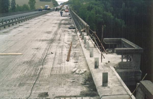

Bourání původního zábradlí a balkónků v 90. letech.
