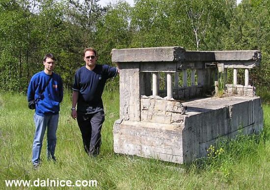

Kde přesně jsou ty balkonky? Jednou jsem je celkem poctivě hledal, ale asi na špatném místě...
Příspěvky: 6194
Re: úsek 01 most Šmejkalka, přestavba mostu D1-030
adamos píše:Kde přesně jsou ty balkonky? Jednou jsem je celkem poctivě hledal, ale asi na špatném místě...
Když jsme je tenkrát na té skládce, či odkladišti suti fotili, byly v těchto místech. Koukám, že to je pěkně zarostlé, ale předpokládám, že je nikam neodvezli.
https://www.google.cz/maps/@49.8838169, ... !1e3?hl=cs
Dalo se tam zastavit u závory (tenkrát tam ani nebyla) anebo u blízké odpočívky.
https://www.google.cz/maps/@49.8843011, ... !2e0?hl=cs
22.května 2005, J.Slovík a T.Janda

Tak jsem rád, že jsem rozproudil i jinou debatu na tomto fóru. Balkónky jsou neustále na skládce vpravo za Lensedelským zářezem. Výhledově se mají stěhovat do Muzea silnic.

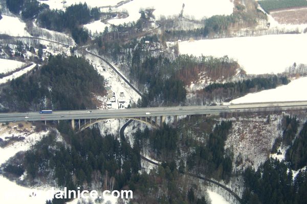

Řidiči samozřejmě neřeší jízdu po většině mostů, natož dálničních, protože třeba v noci ani nepoznají, že vůbec po nějakém jedou. Dálnice je mostů plná, cesta je fádní, bereme to jako samozřejmost. A to samé platí o mostu Šmejkalka, o jehož existenci neví 99% projíždějících řidičů možná ani ve dne. A ti co si jízdy na mostě všimnou, nikdy ho neviděli z jiného pohledu a ani netuší v čem je výjimečný. Na našich dálnicích je totiž jediný. Ano, balkonky nikdy nebyly určeny pro veřejnost, ale pro údržbu a kontrolu mostu. Jistě, zbytečnost. Balkonky uřízneme a zábradlí místo rekonstrukce vyměníme za ocelové. Úplně stejně uvažovali 40 let komunisti, když na tisících domů odstranili "zbytečnou" štukovou výzdobu, nahradili jí zrnitou omítkou a dělená okna vyměnili za typizovaná. Ano, pár nadšencům často vděčíme za záchranu něčeho, čeho si lidé ani nevšimnou. Ale tohle nejsou Děti Země, kteří dálnicím škodí. To jsou nadšenci, kteří v dálnicích vidí i něco jiného, než jízdu z pruhu do pruhu ve 130. To Němci mají u podobných mostů schválně vybudovány odpočívky, aby se stavitelé a provozovatel mohli pochlubit svým dílem před celým světem.
Most v roce 2006.
Most v roce 2006.
Bourání původního zábradlí a balkónků v 90. letech.
