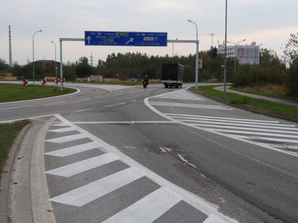

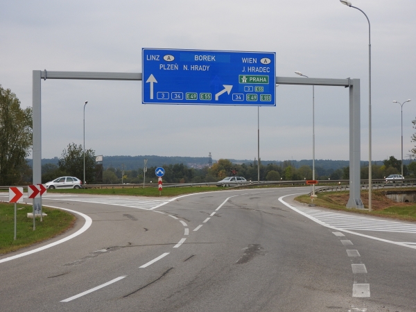

Tak jsem si to taky dnes nedočkavě projel :-) Drncá to.... Ve směru na Prahu chybí začátek D, tudíž není jasné, jak jet rychle, ale konec D tam je. Ve směru od Prahy začátek D je, ale s omezením na 100, pak i na 80. Na sjezdech z OK jsou začátky silnice pro motorová vozidla, ale dočasně zneplatněny. Kruháč na Okružní je zprasenej, co to šlo :cry: Chybí vdz trojúhelníky na vjezdech z Okružní, svislé dz neodpovídá skutečnosti!! Je vidět, že sdz kreslil někdo jinej, než vdz. Ale tohle se nekolauduje, takže to tak as může být....

Mě by tedy zajímalo, kdo stačí tak rychle přečíst všechny ty tabule nad výjezdem z kruháče ? Mám co dělat, abych to "zpracoval" i na fotce :-) Ke všemu ta strašná šipka doprava. Navíc mají být správně dvě :-(

Honey72: v reálu ale při hledání cesty, když si někde, kde to neznáš, většinou nestuduješ celou tabuli - to spíš najdeš kde je ten tvůj cíl (Praha/Linz/logo dálnice apod.) a podle toho jestli je to vpravo/uprostřed/nebo vlevo si k tomu přiřadíš nějaký pruh, který vidíš na silnici. (teda alespoň tak nějak to mám já).

Tak šipky na SDZ už jsou upravené, na fotkách je to vidět, jak se pravá šipka ohnula vpravo. Ale měly by tam být dvě, resp. z té levé šipky rovně by měla být odbočovat šipka vpravo.
