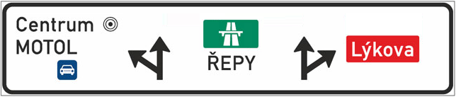

A jak to vypadá s novým značením v centru, respektive z centra ven, Honzo? Bude nějaká vlaštovka? Např. toto místo si o to říká samo..https://mapy.cz/zakladni?x=14.4454460&y ... &fov=1.257
A co tunely? Změní se ta šílenost se značením např. sólo "K.Varů", na stejný systém alá D0?
Re: Značení komunikací v Praze - dálkové vs místní (uliční)
Prvními vlaštovkami budou Chlumecká a Rozvadovská. A podle mých informací se chystá komplexní plán úprav pro páteřní komunikace v celém městě. Blanka ale na řadu jen tak nepřijde, je nová a není ani zkolaudovaná, takže se na ni tzv nesmí šahat :/

Projektuje se i Rozvadovská spojka:
Až na to, že to má být Lýskova ulice to je pěkné :-)
Příspěvky: 2562
Tak to předpokládám v procesu schvalování TSK odhalí, ale přišla mi konkrétně tato značka zajímavá tím, jak jsou na ní tři barvy.
Jestli jsem správně identifikoval stávající ceduli https://goo.gl/aCU6hW, tak na ní je i směr letiště. Nebude po novu chybět?

adamos píše:Jestli jsem správně identifikoval stávající ceduli https://goo.gl/aCU6hW, tak na ní je i směr letiště. Nebude po novu chybět?
Nebude, na letiště se jede přes Pražský okruh, na který tu značka je.

hh píše:Tak to předpokládám v procesu schvalování TSK odhalí, ale přišla mi konkrétně tato značka zajímavá tím, jak jsou na ní tři barvy.
Tak mix barev dobrý, o tom žádná, ale ta "uliční" červená mi tam prostě v kontextu toho, že máme červené číslování dálnic, nějak nesedí, ale jinak to samozřejmě chápu. Ještě tu Plzeň, bych zarovnal do středu.. A ještě k tomu prolomení ledu na TSK - tak alespoň k něčemu je ta korupce dobrá, ne? Pokud i díky ní, těch pár žab na prameni, co ortodoxně bránily současný tristní stav ve směrovém značení z TSK vypadlo, tak pak super, ne? :)

Tak mix barev dobrý, o tom žádná. A ještě k tomu prolomení ledu na TSK - tak alespoň k něčemu je ta korupce dobrá, ne? Pokud i díky ní, těch pár žab na prameni, co ortodoxně bránily současný tristní stav ve směrovém značení z TSK vypadlo, tak pak super, ne? :)
mapman píše:Prvními vlaštovkami budou Chlumecká a Rozvadovská. A podle mých informací se chystá komplexní plán úprav pro páteřní komunikace v celém městě. Blanka ale na řadu jen tak nepřijde, je nová a není ani zkolaudovaná, takže se na ni tzv nesmí šahat :/
takže alespoň i magistrála?
Ad1 ano samozřejmě!
Ad2 o magistrále nevím.

ad1 mi tam vypadl dovětek! :) že mix barev ok, ale prostě nějak mi ta červená "uliční" nesedí, vzhledem k tomu, že už máme jednu červenou "dálniční".. už když se to objevilo před x lety nad Letenským tunelem, tak jsem na to koukal divně, ale tam to je extrém, MO který je za "rohem", se to v podstatě ztrácí mezi těmi všemi červenými ulicemi.. ale jinak to tak nějak chápu, spíš zda to není pro někoho matoucí, ta červená.. ;)

monin: no ale co s tím, ulice jsou červeně už roky ... Navíc i kdyby šlo ještě prosadit nějakou změnu tak jakou? Barvy jsou už rozebrané, snad jen fialová:)
