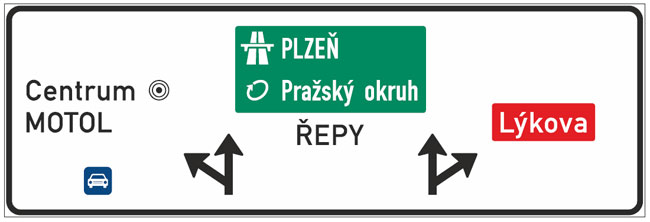

Projektuje se i Rozvadovská spojka:
Re: Značení komunikací v Praze - dálkové vs místní (uliční)
Až na to, že to má být Lýskova ulice to je pěkné :-)
Příspěvky: 2561
Tak to předpokládám v procesu schvalování TSK odhalí, ale přišla mi konkrétně tato značka zajímavá tím, jak jsou na ní tři barvy.
Jestli jsem správně identifikoval stávající ceduli https://goo.gl/aCU6hW, tak na ní je i směr letiště. Nebude po novu chybět?

adamos píše:Jestli jsem správně identifikoval stávající ceduli https://goo.gl/aCU6hW, tak na ní je i směr letiště. Nebude po novu chybět?
Nebude, na letiště se jede přes Pražský okruh, na který tu značka je.
