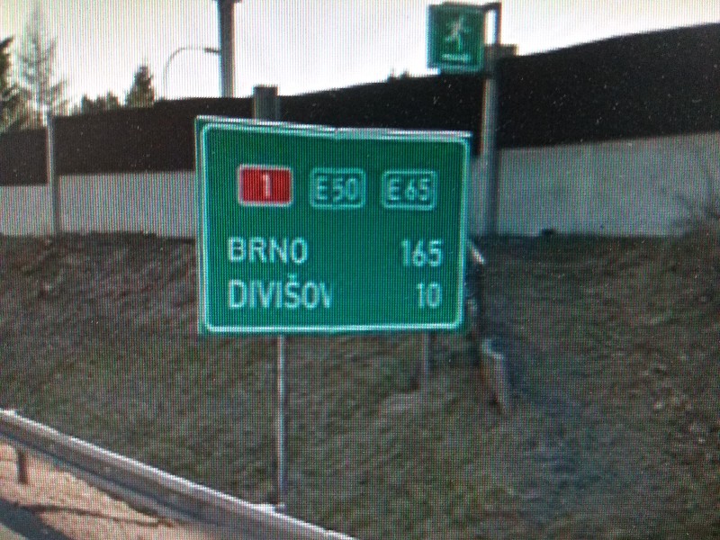

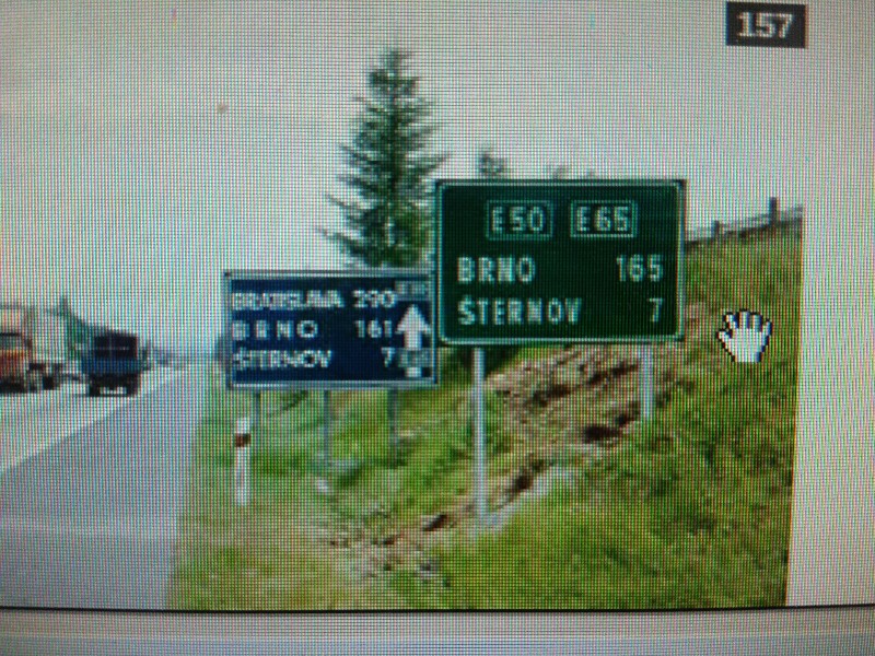

Na fotkách je vidět jak šel čas u jedné dálkové návěsti.
- PhotoPictureResizer_180208_114112860-800x600.jpg (158.3 KiB) Zobrazeno 6302 x
- IMG_20180208_111814-800x600.jpg (197.38 KiB) Zobrazeno 6302 x
To fakt nejde ani nyní sjednotit, aby se odstranily i ty ostatní excesy? Zvláště teď když je příležitost?! V tom návrhu (!) D6 - exit2 K.VARY - velké pěkné písmo, a o kus dál exit7 naopak KARLOVY VARY, samozřejmě to úzké, hůře čitelné písmo, kdy tam paradoxně pak více vyniká ta HOSTOUŇ a JENEČ, psaná normálně. Je tu nějaká rychlá spojka co může na tenhle nešvar upozornit?
