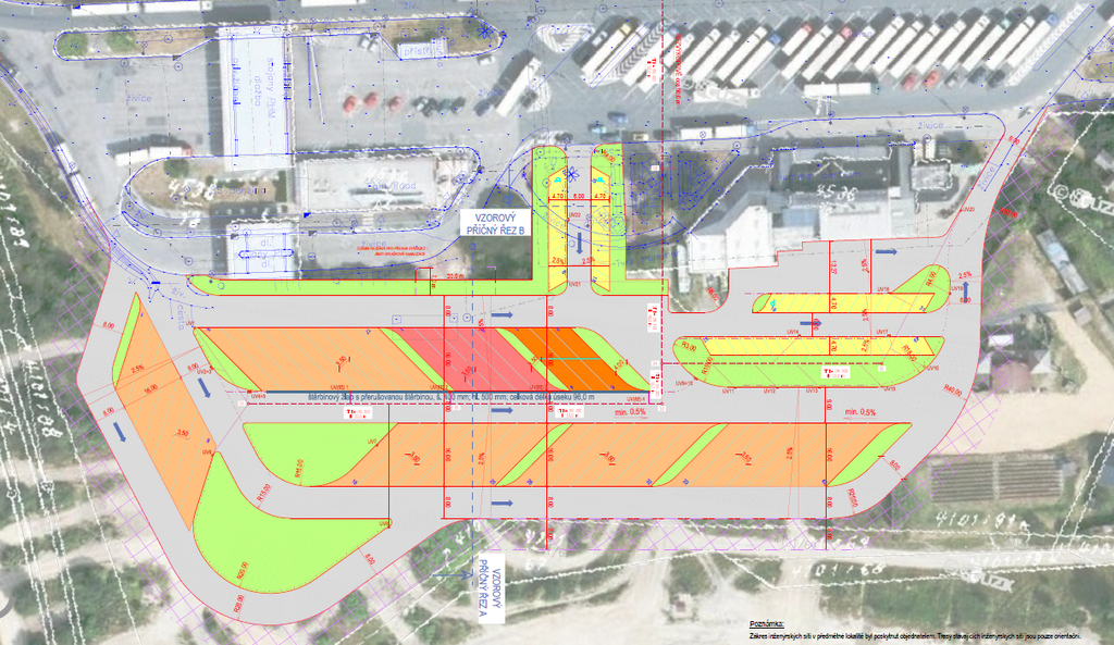

Vypadat by to mělo nějak takto

Ta odpočívka přijde na řadu cca kdy? Nepočítám, že by se to spláchlo najednou, že?
D0, D1, I/3, D11 a D35
Re: 1101 Praha – Jirny, zkapacitnění na 3+3
Když do toho ŘSD šlápne, tak bude nejdříve za dva roky realizace.

Martine, díky za projekt. Vypadá to velmi dobře ! :ok:

přiložil jsem odkaz na vzorový příčný řez v přímé - kvalita je trošku horší, ale dá se to přečíst ;)
https://www.jpeg.cz/obrazek/W7keO

subjektivně z mého pohledu by ta odpočívka u Hummer centra potřebovala cela rekonstrukci jak sůl ...
Díky za tu situačku, člověku to vlije trochu optimismu do žil. Bude se rozšiřovat i odpočívka ve směru na Prahu? V té publikaci o odpočívkách se nic nepíše, na D0 není plánované nic, ale nějaké "záchytné" parkoviště s větší kapacitou před Prahou by asi přišlo vhod, ne?
JiVi píše:subjektivně z mého pohledu by ta odpočívka u Hummer centra potřebovala cela rekonstrukci jak sůl ...
Ta část, která není přímo dotčena rozšířením se bude opravovat spolu s dálnicí.

Rozšíření jižní strany odpočívky je super (+40 míst pro TIR) :ok: , bude se také rozšiřovat severní strana odpočívky? Místo pro druhou řadu stání TIR by se tam našlo.
