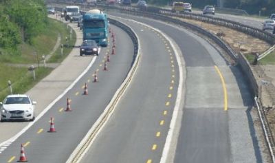

Most D11 přes III/33310 (Zeleneč - Šestajovice) má ubouranou celou jižní polovinu (tedy pravý jízdní pás). Pod mostem aktuálně kyvadlový provoz jedním pruhem (cca do září)
Re: 1101 Praha – Jirny, zkapacitnění na 3+3
Už se mi to zdálo na fotkách a včerejší průjezd za soumraku mi to potvrdil - chybějící vodící čára vpravo ve směru na Hradec není vůbec příjemná.
Příspěvky: 6073
já tam dnes viděl pána s vlekem na kterém vezl nějaký VZV a asi byl zamyšlený a kolečko vleku mu chvíli jelo štěrkem
naštěstí to zvládl a ani se moc nebrzdilo
balance
Příspěvky: 2183
Příspěvek od balance »
Majkii píše:Už se mi to zdálo na fotkách a včerejší průjezd za soumraku mi to potvrdil - chybějící vodící čára vpravo ve směru na Hradec není vůbec příjemná.
Také to považuju za velký nedostatek DIO :( ... na D1/modernizovaných úsecích většinou nechybí. Ale naopak, když probíhaly rekonstrukce D1 Brno-Vyškov, tak krajová čára také nebyla ... a hlubokých stop na nezpevněné krajnici tam bylo více než dost.
